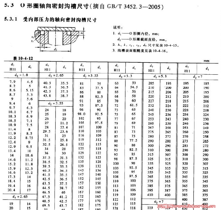

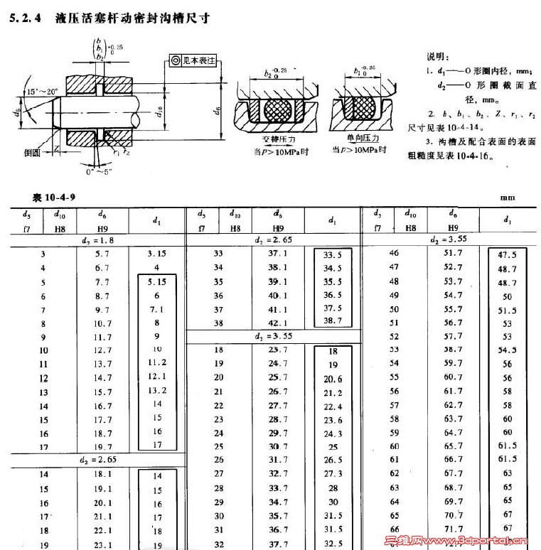

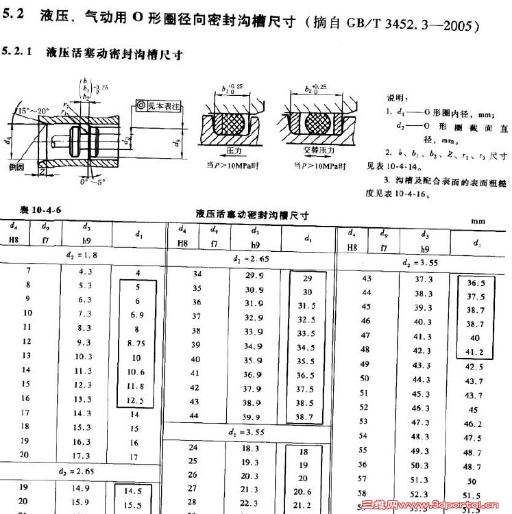

各位好,如果用15X1.8的O型橡胶密封圈,其槽应该尺寸是多少?请指教。非常感谢。
发表于 2010-12-6 15:01:46 | 显示全部楼层 来自: 中国湖南岳阳
本帖最后由 TKG-09 于 2010-12-6 15:04 编辑 9 O( f- |7 _9 V, Y. n# A
& o' W2 I$ {/ `/ \. T. W' i" CO型密封圈的密封槽应按工作需要来确定尺寸,O型密封圈是安装在活塞上、缸体上?是静密封、还是动密封?是径向密封、还是端面密封等都不相同。搞技术不学会查手册不行啊!
