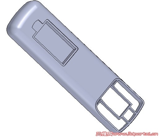

[求助] 请教:如何利用样条曲线拉伸曲面然后进行压凹特征?样条曲线参数该怎么设置?
发表于 2010-12-6 15:33:20 | 显示全部楼层 |阅读模式 来自: 中国浙江湖州
" F3 R5 q# P. a& n

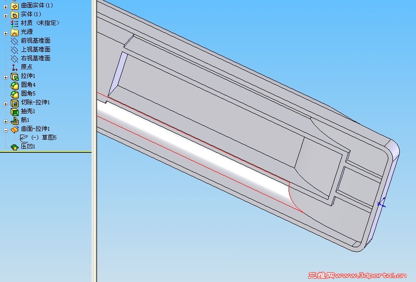

4 u9 D: E# t5 O1 }5 R请教:如何利用样条曲线拉伸曲面然后进行压凹特征?样条曲线参数该怎么设置?
遥控器背壳
遥控器背壳
 楼主| 发表于 2010-12-7 10:12:13 | 显示全部楼层 来自: 中国浙江湖州
本帖最后由 shzhaobing 于 2010-12-8 13:11 编辑 ' i% F, [+ l7 {4 V
* T- S, }- a4 c. z- Y/ L' ^( E
这是图片,主要是后面的那个压凹特征利用样条曲线拉伸曲面后,再进行压凹时无法成型。

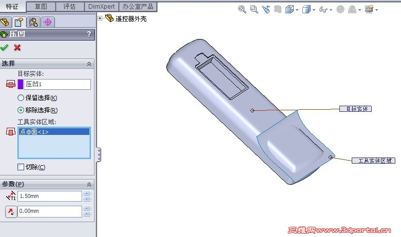

发表于 2010-12-8 16:01:42 | 显示全部楼层 来自: 中国江苏常州
: B! J' i" b  q2 x0 l3 ~* Q
! k5 K$ A: T0 g) \点压凹帮助里面有。

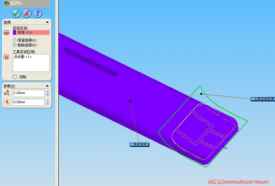

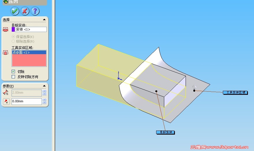

 楼主| 发表于 2010-12-9 08:26:03 | 显示全部楼层 来自: 中国浙江湖州
不好意思,你压凹的不是我想要的,你使用的是压凹切除特征了,切除了目标实体肯定是不行的。如果再勾反转切除,切除工具实体区域的话会将拉伸曲面也一并切除,从而出现一个坑(如图)。 4# 83888
发表于 2010-12-9 09:01:16 | 显示全部楼层 来自: 中国江苏常州
- _2 ?$ s6 c9 B9 g& V6 F+ f+ I, c& t  v# e$ J
只要选中移除就行。在参数里面填入壁厚。

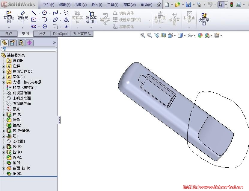

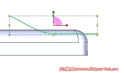

 楼主| 发表于 2010-12-9 09:39:49 | 显示全部楼层 来自: 中国浙江湖州
你好,就是这个了。但是我压凹时(如图),步骤和选取区域和你是一样的。但是我压凹时却老是提示说“凹陷不能处理此情形,请尝试不同几何体或输入一效小间隙值”。搞不清楚是咋回事了?(当时我怀疑是样条曲线的问题,所以我复制了教程模型中的样条曲线到我自制模型的草图中再进行压凹,结果可以成型。所以我才问画样条曲线时是不是该注意些什么呢?) 6# 83888

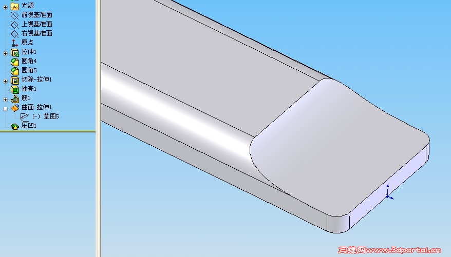

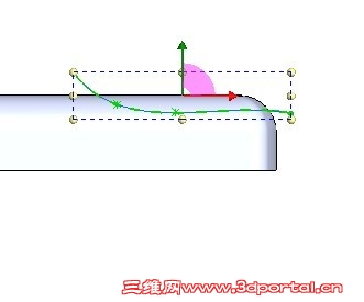

发表于 2010-12-9 14:12:19 | 显示全部楼层 来自: 中国天津
本帖最后由 81130549 于 2010-12-9 14:17 编辑 0 O+ I3 d1 O, f& ~, R0 V
% f' o1 r1 }5 n" ~& I) O点击样条曲线,就可以对其编辑,调整样条曲线右端点切线的方向,使之水平。。。。。) W& r8 X: Y, p8 _; p" Q6 g: G2 {% j
( t0 \+ N& m: s
实在不幸可以用“直线+与直线相切的圆弧”代替。。。。

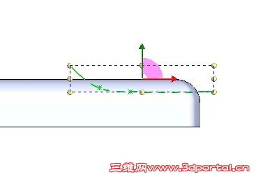

 楼主| 发表于 2010-12-9 15:06:27 | 显示全部楼层 来自: 中国浙江湖州
我用你刚说的两种办法都试过了,还是不行。后面的那种方法我之前也就试过,没有成功(刚刚也试过)。前面的那种方法我画出的曲线(如图),也没成功压凹。两种方法操作时提示的和上面说的一样“凹陷不能处理此情形,请尝试不同几何体或输入一效小间隙值”。烦请各位也试着画一下,成功了发个步骤给我啊,谢谢了! 9# 81130549
