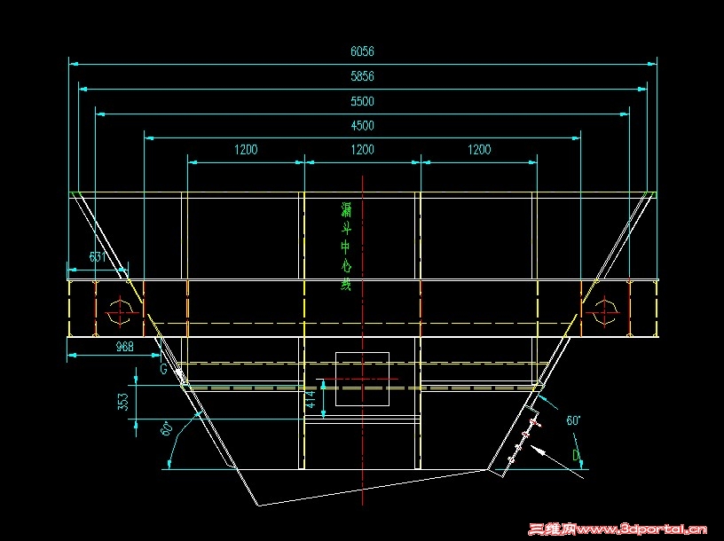

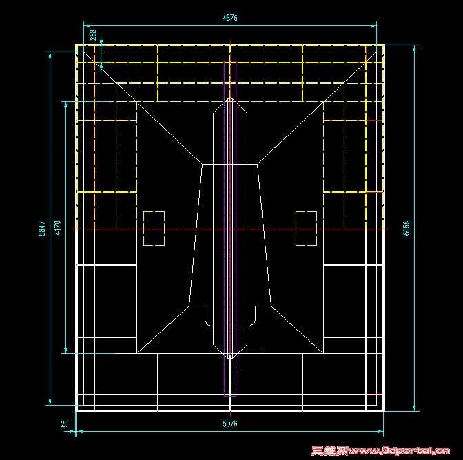

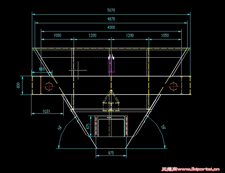

我们单位的料斗主要是接散货,并且粘性比较大。遇到下雨天容易结成块,粘在料斗的上部板与板的交界处。严重影响料斗的正常下料效率
0 p7 J% @7 ]# x# o( I, t0 `料斗的侧板上装有振动电机但是效果不大,上部的料根本下不去。请教大家有没有什么方法解决堵料问题。

不知道具体的布置、输送物料、现场情况,只能针对问题做如下分析:  T4 h% y6 b7 x9 a3 \- P1 f6 y
1、对于物料粘性比较大的,倾角60°肯定偏小。--------冰块的安全倾角都要60°,可想而知……" M3 y6 i/ d0 [" h( T3 x, G
2、料斗上下口面积比太大-----------物料由于自重,在料斗里会互相挤压,物料越多,互相挤压越严重。* s* ~0 W; J' ?- Z! E& P2 T- n. u
想想一下:一万个人去挤一个2米宽的门,和50个人去挤一个2米宽的门,差别在哪?
/ T0 E, O  |) W. n" p3、减小落料距离-----------物料有自重,在落料过程遵循动量守恒 MV=F*t ,落差越大 V就越大,撞击力
7 U! X0 S+ `5 G2 h) h0 f8 aF就越大。 想想一下:一块泥巴轻轻放在地上,和重重摔在地上,差别在哪?
! n4 Q/ R, f* q' b4、料斗材料-----------对于粘性比较强的物料,建议采用“聚四氟乙烯”------工程材料中摩擦系数最小,8 J3 h: |. F4 ^3 m" l1 h* J
强度优于POM,密度却小于POM,相对来说,价格并不贵。如果还是采用钢板,亦可采用“特氟龙”处理,
# T  V/ I, `1 b/ X$ @6 n2 Q代价较高。
