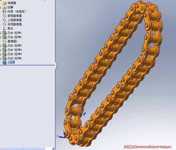

发表于 2013-3-10 23:21:27 | 显示全部楼层 来自: 中国广东汕头
用7楼链接的宏在2012中画了一下,但要手动镜向。
