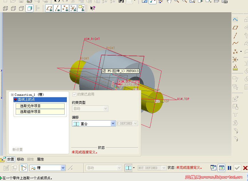

各位大侠 ,我想用proe 做一个直线轴承的运动仿真,装配的时候,有很多轴承依次在一个轨道(轨道是弯曲的,不是直线)里运动,请问高手这个仿真在装入轴承时 如何定义连接或放置约束?

在图片里- E0 @9 K; w& c5 K4 b8 x2 P

在二楼的指导下把球(滚珠)放到槽里面了,但是发现滚珠不能放到很理想的地方,就是滚珠不是正好放到槽里面,而是总和槽的某个地方干涉,后面的仿真也没法做。 请大侠继续给予指导
