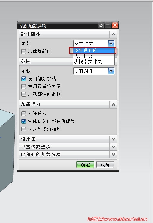

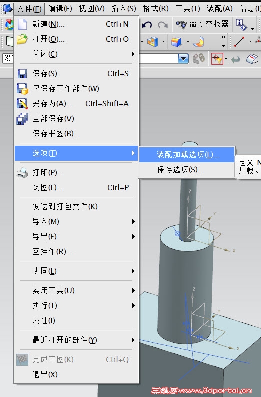

5 V! T9 H+ |7 x$ o+ U( G* ]请问一下,我在不同文件夹下建立零件图,最后装配完保存,再次打开时,零件加载不全,请问怎么解决呀?请好心人帮忙解答。
发表于 2010-12-6 19:47:59 | 显示全部楼层 来自: 中国四川广元
打开后按下图操作,结束后在装配导航器点选没有被加载的部件自然就出来了
