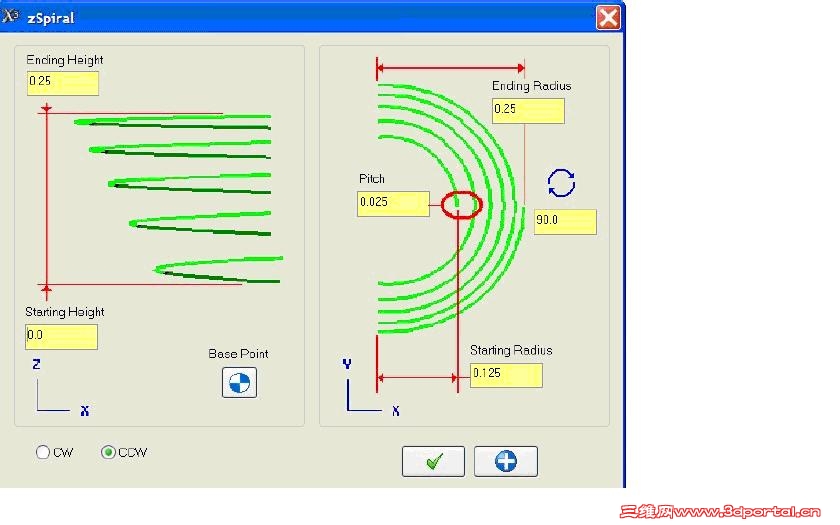

zSpiral----绘螺旋线
& O; s. E+ G6 y5 [
' _* ]9 d+ y5 q1 t1 u+ y8 x) D" A這 mastercam 外掛功能% m2 g2 y6 ^: b) O' M; i- D
6 y0 i% c5 B, h3 k" J( Xmc9要找到~可能很困難~
2 ~: m3 R& @6 X5 L" P7 x' R3 Z. [( O) q8 I% B2 o" t2 ^7 p
x4 由官方網站下載使用
9 E1 R! p8 y0 G* s% G& C% [+ V  g
0 {+ s  A; J3 U: ~! d5 Ghttp://www.mastercamchina.com/software.asp

感谢!!!已经得到解决
