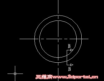

[求助] 工程图中如何那出B截面,急!急!!急!!!在线等!
发表于 2010-12-6 20:30:39 | 显示全部楼层 |阅读模式 来自: 中国浙江宁波
出工程图时,我要拿出B-B截面,该如何操作呢(在主视图中要显示出B-B,截图要在主视图的右下方)?明天要交图纸,大侠们帮忙啊!!!!急急急,破衣4.0

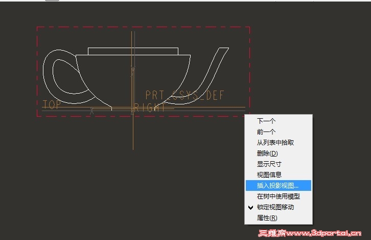

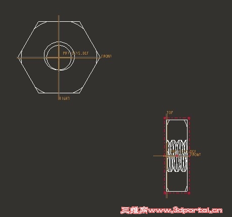

发表于 2010-12-6 21:19:37 | 显示全部楼层 来自: 中国江苏苏州
都在下面图片里+ @* }6 Q) Q$ x& t4 ^
6 X! U/ \  E( b0 ~* V) U! L! Q6 j 截图00.png

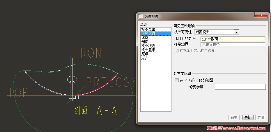

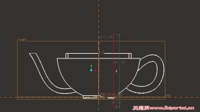

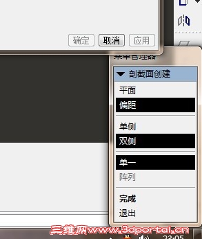

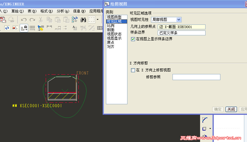

发表于 2010-12-6 23:33:23 | 显示全部楼层 来自: 中国广东广州
1.jpg 先投影出左视图 2.jpg 创建新剖面
4 l- l" _2 D: ] 3.jpg 在选择剖截面时选择偏距
! K/ k$ Z. O# B3 O5 L 4.jpg 在主视图做超过主视图的B线
3 N. o: E/ Z7 f0 H$ e2 n& q 5.jpg 完成后,选可见区域,选局部视图
" I4 y4 A1 ~# V6 ?
$ H! Q7 {" e2 w/ `6 k" }: j3 |9 m最后解除锁定移动,将图移到右下方
kevin_pcac + 3 技术讨论

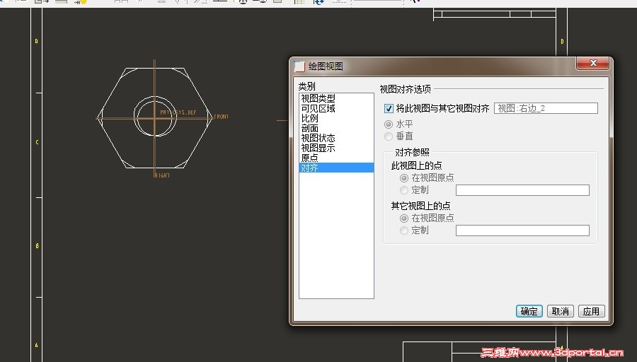

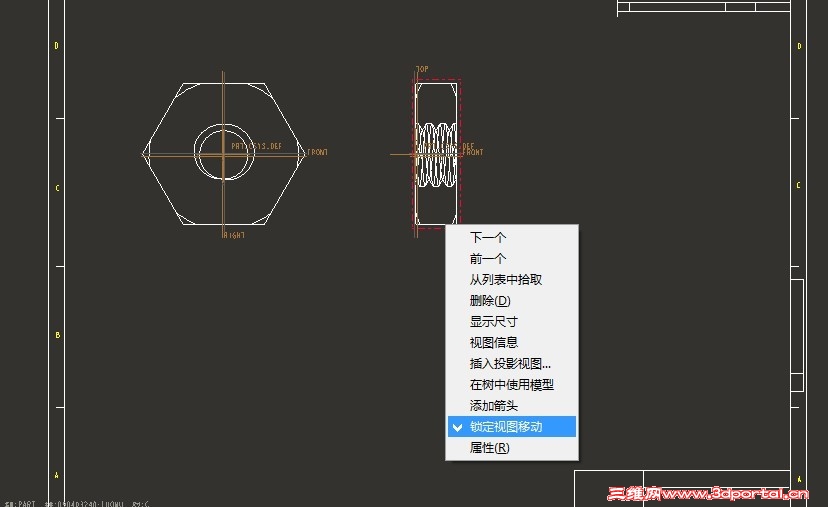

发表于 2010-12-7 18:27:38 | 显示全部楼层 来自: 中国广东广州
sorry,我在这方面没说清楚,我现在补下吧
2 E( Z2 s7 ^! p. F& H8 Q 7.jpg 先解锁视图移动4 m2 N; d6 q2 q- a2 `! F3 T; X
8.jpg 再在属性去除对齐8 }4 I- v; R& Y; n8 p1 e4 c
2 d) U1 [$ I$ e. y
9.jpg 选中后拖到右下角,就可以了
kevin_pcac + 3 技术讨论
