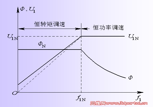

发表于 2010-12-7 21:56:30 | 显示全部楼层 来自: 中国湖南株洲
本帖最后由 zmorphis 于 2010-12-7 21:59 编辑 3 h- A: u7 Y" y
7 G0 R2 S" s: I8 [4 {: [: d
电流是和磁通是有关系的,磁通不变,定子电流也是不变的。: V( S3 W8 X( `2 G( b
& \. F4 Z! c, o. i/ `' R# C0 B7 j 11.jpg

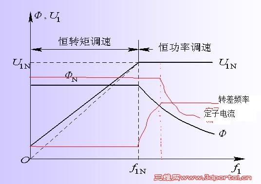

发表于 2010-12-15 14:14:13 | 显示全部楼层 来自: 中国湖南株洲
我是这样理解的。- E4 e4 o/ k1 r. V
电机的输出转矩与负载有关。试想,极端情况下,电机空载与带一定负载的情况下,输出转矩不可能相同。
% d( S0 E0 `/ }' C  ?7 V8 Q5 {在变频器及电机的额定参数允许的范围内,所谓恒转矩调速是指负载转矩不随转速变化而变化或变 ...1 ]4 @: _+ [% i. \2 K" P
pangpang 发表于 2010-12-15 11:28 http://www.3dportal.cn/discuz/images/common/back.gif
# _3 x3 `  Q4 T) ?" x. C
7 N6 }' |: _' f* v% L9 \7 V3 y
添加了根线,电流和频率' O1 M- a9 J& ]' k- s0 k5 `
1 z+ F# \# w* Q- x
" o* n1 I$ O5 m' {9 N2 b" z# R; j/ g恒转矩区,定子电流不变,定子电流为额定电流,电机的电磁功率是随频率的增加而增加。
参与人数 1三维币 +6 收起 理由
pangpang + 6 应助。连续两帖参予,热心。
