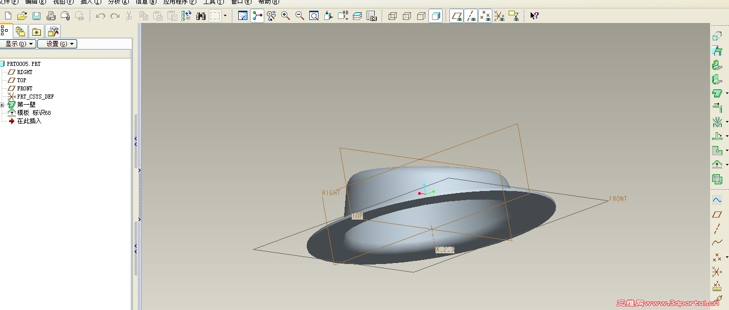

[求助] 钣金我怎么展不平他呢?什么原因??求助

Proe有三种展平方式 分别是规则展平、过渡展平和剖截面驱动展平,可以试试!0 p" ]# W1 v) B* E& E3 }
LZ最好贴个图哦!

 楼主| 发表于 2010-12-7 12:36:02 | 显示全部楼层 来自: 中国湖南长沙
图片~~~~~~~~~~~~~~~~~~~
发表于 2010-12-7 19:51:57 | 显示全部楼层 来自: 中国广东深圳
不要歪想了、展不开的、/ P1 E) A6 k7 v- B* r6 |% J
查钣金手册、自己计算、
发表于 2010-12-7 20:39:12 | 显示全部楼层 来自: 中国河南新乡
1# cailiao04136 8 N' N% F4 l5 S
; }5 w# l% }7 c$ Q; ^# h5 \' @; V
1 P+ n  P' t" @! O% G$ M) T" `4 X模板做的貌似就是不能展平吧?前几天做的螺纹孔翻边的小台阶都默认不展平的…
0 L4 R; I) ]9 w' z9 ~9 j# ]* _: l7 T4 t& D0 r& ?
同样学习中,期待高手~
发表于 2010-12-7 21:49:19 | 显示全部楼层 来自: 中国安徽宿州
就算你能展开 ,工人也做不了! 除非是模具一次性成型!
发表于 2010-12-8 08:16:23 | 显示全部楼层 来自: 中国安徽蚌埠
展平还没有这么强大吧,应该是展不开的,
发表于 2010-12-8 09:24:16 | 显示全部楼层 来自: 中国天津
实际加工要开模做的,展开应该是不行的。
发表于 2010-12-8 09:41:25 | 显示全部楼层 来自: 中国湖南株洲
你分两次展平试试。
( E2 W) t! w- D+ |第一次,把帽檐展平,模型成为桶形
, d7 q) }' `1 }- Z+ I; W2 S第二次把桶侧面展平成平面
