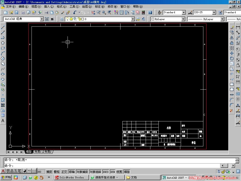

" {$ f* Y. J# H4 o; E( ^1)先用CAD做一个工程图模板A4纸,并保存;

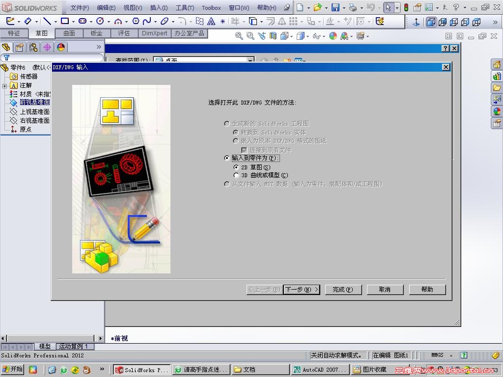

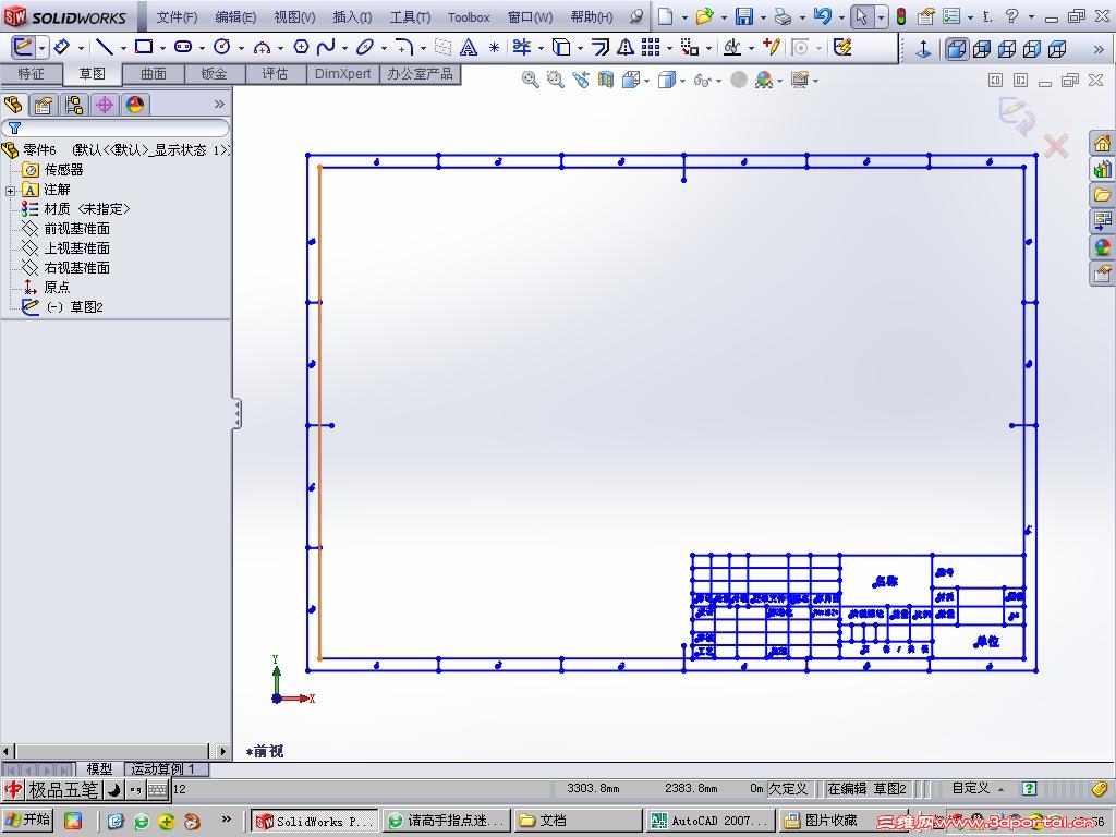

( p1 [5 y; `' R3 F: W2)打开SW零件模板,选择插入DXF/DWG,然后选择已保存的CAD模板,下一步,在输入数据单位选择毫米,下一步,定义草图原点为X0,0;Y0,0点击完成,在草图界面复制已生成的草图,并退出;: o6 {$ t, Z4 G4 f

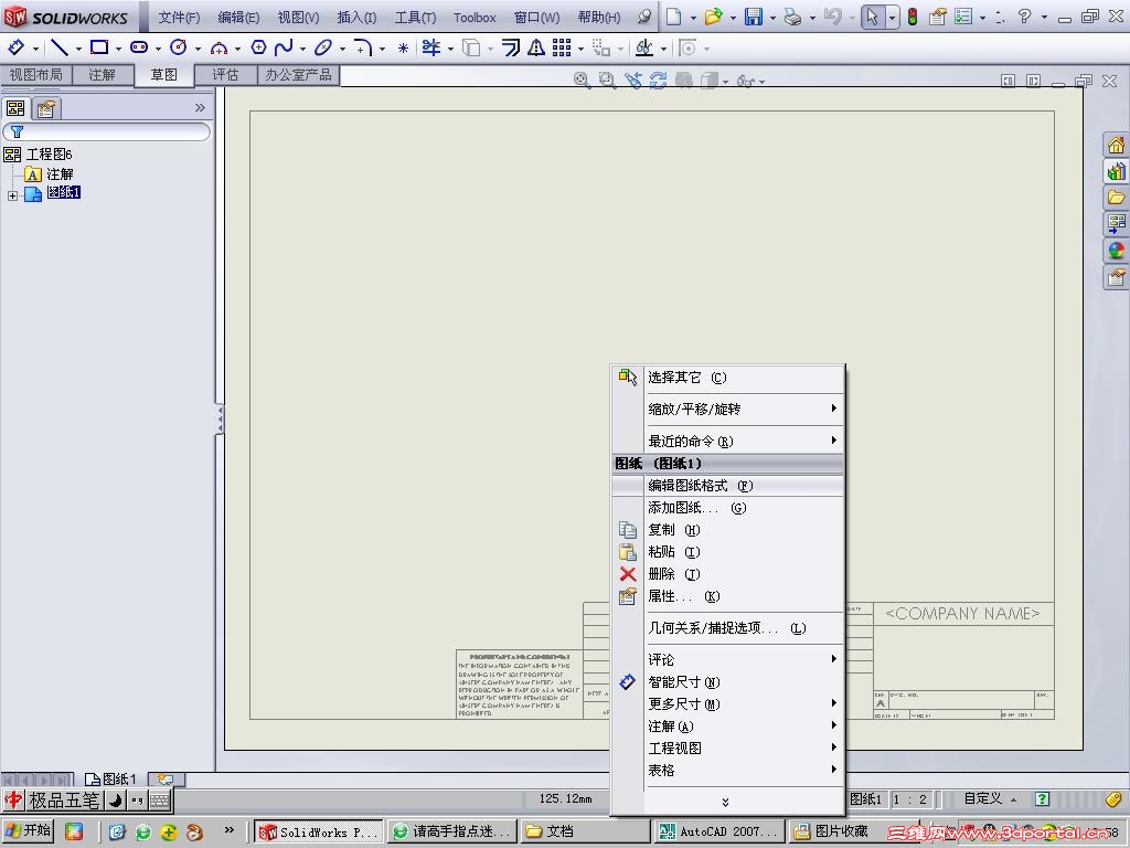

3)打开SW A4 dwr模板,右击编辑图纸格式,框选原图形删除,,粘贴CAD模板,选择移动实体,将CAD图形移到图纸的角点;6 q( ?. l: L) k0 w" r) W  m
4)另存为,格式为工程图模板,改名为A4模向,至此,工程图模板制作暂告结束,# b7 s4 J8 m" D* v, r
