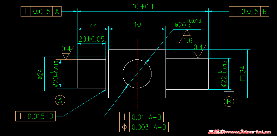

如图,现在要求加工直径20的孔,要用车床加工。别的工序已经完成。孔要求在中间方的中心。大家帮忙看看改怎么设计工装。多谢大家。

车床加工?
5 C$ S2 T0 d, b) s
) B6 g: L6 P4 D4 ?' @* |) t“孔要求在中间方的中心”这是什么概念?到底是严还是不严?7 K) D* V1 d' K4 X, K- \# C
不严的话机床保证撒;" q- j, h; L+ Q6 N) H3 [3 S) x9 u2 n6 C
严的话怎么没有相应的形位公差?有了形位公差再根据形位公差基准设计工装……

* ?& k" q+ S+ E我可以明确地告诉你,车床保证不了。位置度肯定保不了。公差也非常困难,不现实。
5 Q! c7 O6 q* S- H% x; V+ D. r" Q建议用加工中心加工此零件,其位置度也是不能保证的。也许进口高精度加工中心可以吧。9 J) z" I& W4 o6 b3 d9 s! q
即使有加工方法能保证,但也不能准确测量的。

其实可可以实现的!那两段回旋体用万能磨床磨成后,行位公差是可以保证的了的。完了会做一个辅据在加工中心上铣,留0.3MM的余量给坐标磨床或者是坐标镗床都可以做!请问是不是大批量的?

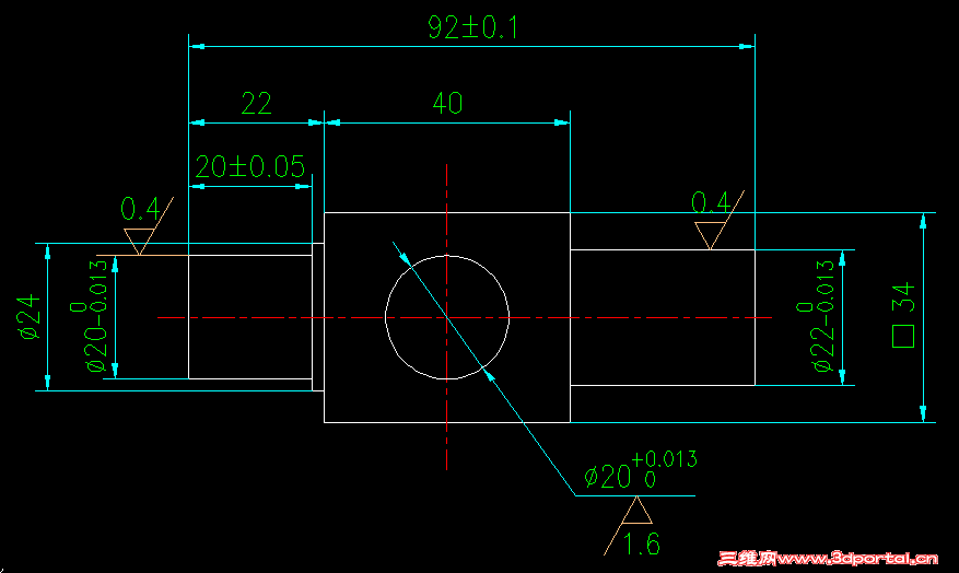

你的截图怎么让人看不明白呀!

如果是自己设计的,加工精度太高了,不现实!不知用在什么地方的?最好改公差。

0.013的公差车床能车的出来吗?还要车床保证,你就不能考虑上加工中心?

; C# Q  Q5 H, Y2 C# h5 |垂直度0.01,位置度0.003做夹具的能保证吗。稍微偏下就报废了。一般小公差都是磨出来的。

我说是做一个在坐标磨或者是坐标镗床上的夹具啊,夹具只是为了定位而已,位置度还是要靠拉表找正来实现的!我公司有坐标磨床加工过类似的产品!

这个零件从设计要求上就有问题,孔+0.013mm,轴-0.013mm,位置度要求0.003mm?如何检测?即使是精密工装都难以保证千分之三的位置度。
