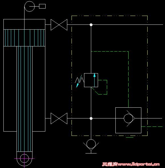

[求助] 这种液压回路是起什么作用?
发表于 2010-12-8 10:34:52 | 显示全部楼层 |阅读模式 来自: 中国四川绵阳
见图,黄色框所示。
发表于 2010-12-8 11:01:33 | 显示全部楼层 来自: 中国山西大同

猜一下。
1 a2 p  G/ C# h$ D: i& W! I& ?5 \6 M# x差动回路,兼有平衡功能。
 楼主| 发表于 2010-12-8 11:15:08 | 显示全部楼层 来自: 中国四川绵阳
能分析一下吗?
发表于 2010-12-8 11:28:23 | 显示全部楼层 来自: 中国辽宁本溪
活塞下行时,有杆腔的油经顺序阀进入无杆腔。; f, U+ p/ F( J7 G5 H. A/ G
活塞上行时,有杆腔进油时的压力必须低于顺序阀的开启压力。
 楼主| 发表于 2010-12-8 11:56:59 | 显示全部楼层 来自: 中国四川绵阳
能分析下溢流阀跟单向阀的作用吗?
发表于 2010-12-8 12:09:56 | 显示全部楼层 来自: 中国江苏无锡
油缸下行时,需要一定的压力以后打开液控单向阀,此阀起保压和防止油缸下滑
% A0 K; i5 G) f$ A7 {上行时,溢流阀起安全阀的作用,防止超载
发表于 2010-12-8 12:19:36 | 显示全部楼层 来自: 中国辽宁本溪
按标准画法,液单的X口应该是楼主图中水平虚线的那条。
3 M) Z% A' W$ T! L+ z- t也许是我理解错了。7 h6 W2 c+ ?- v
或者是楼主图不严谨。
发表于 2010-12-8 17:30:13 | 显示全部楼层 来自: 中国江苏无锡
可能带了一个差动的功能吧
发表于 2010-12-8 18:05:42 | 显示全部楼层 来自: 中国山东威海
这种液压回路只起到安全的作用
发表于 2010-12-8 20:37:56 | 显示全部楼层 来自: 中国湖北武汉

本帖最后由 gxp1014 于 2010-12-8 20:51 编辑 - |7 ]# M$ k1 k
4 K' m3 s. x  z+ {% f& c+ g: u/ N7 E  I负载单向自锁,超压溢流,( \. b& d: I4 ^4 Q3 k* k. z
油缸位置传感器控制定位
发表于 2010-12-8 21:48:40 | 显示全部楼层 来自: 中国广西柳州
单向阀为锁紧有杆腔,溢流阀起到压力保护作用!
发表于 2010-12-8 21:53:34 | 显示全部楼层 来自: 中国山东滨州
溢流阀只起上升时防止负载过重,安全保护作用。下行时X口打开单向阀,溢流阀应该不起作用了吧。
 楼主| 发表于 2010-12-9 10:08:54 | 显示全部楼层 来自: 中国四川绵阳
11# pengcomet . B# y" w7 }: J# K: W$ ?  T
这个液压回路是用于闸门启闭的,单向阀X口是用于闸门下降时放有杆腔压力油的,主换向阀是Y型,无杆腔不通压力油,但是与油箱联通的,用于真空补油。上升靠有杆腔压力油顶起,下降靠闸门自重。8 e- U+ w6 D% B# ]) p1 D
问题是:溢流阀——单向阀之间的“虚线”是起什么作用?

发表于 2010-12-9 13:04:28 | 显示全部楼层 来自: 中国江苏无锡
11# pengcomet  ; |6 C6 }% a( H% o0 ~- ^* K$ g
这个液压回路是用于闸门启闭的,单向阀X口是用于闸门下降时放有杆腔压力油的,主换向阀是Y型,无杆腔不通压力油,但是与油箱联通的,用于真空补油。上升靠有杆腔压力油顶起,下降靠闸门自重。2 c( a5 i2 l9 F  r3 h+ H5 H
问 .../ A/ A( `. V5 B( t6 _1 D
alisakura 发表于 2010-12-9 10:08 http://www.3dportal.cn/discuz/images/common/back.gif
8 ?5 h" w1 n$ R$ S那条连到溢流阀出口的虚线是单向阀外部卸荷油路,这个单向阀是外控外泄式阀。
发表于 2010-12-9 15:44:40 | 显示全部楼层 来自: 中国山东烟台
溢流阀起安全阀作用,液控单向阀起保压、锁紧作用。6 o; g# j+ R# o( {9 ]
个人愚见
发表于 2010-12-9 21:49:00 | 显示全部楼层 来自: 中国湖北武汉
活塞下行时,有杆腔压力必须达到一定压力值才能使活塞下行,即限制下行负载最小值。
 楼主| 发表于 2010-12-10 16:04:02 | 显示全部楼层 来自: 中国四川成都
18# djt_76
3 S8 ^/ K' X6 Y3 r& k恍然大悟哇,多谢!
