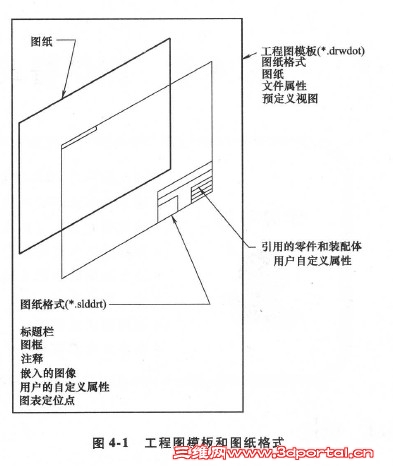

老是分不清楚这两个。
发表于 2010-12-8 11:38:19 | 显示全部楼层 来自: 中国上海
图纸格式:确定图幅大小,标题栏等;8 D/ Y" u# l- j8 q
图纸模板:确定图线,字体等(需在文档属性中设置的)项目。
发表于 2010-12-21 08:01:10 | 显示全部楼层 来自: 中国江苏镇江
两者的后缀名也不同,格式的后缀名是drt,模板的后缀名是dot.
发表于 2010-12-21 11:18:13 | 显示全部楼层 来自: 中国江苏南京
这个问题应该在一个帖子中回复过
发表于 2010-12-21 13:00:25 | 显示全部楼层 来自: 中国北京
模板包括图纸格式,还有其他
