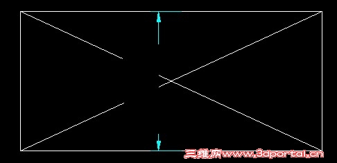

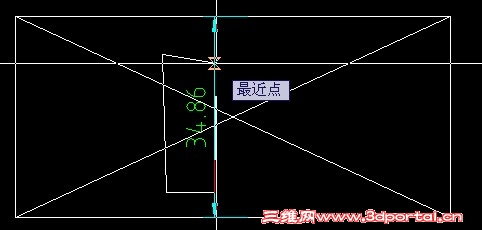

% o3 }8 S: [4 d4 T; P6 p* ^2 v如图 未命名.jpg 不好意思,就是打印成文字的那片是空白的,就是优先显示文字,当文字和图形在一起的时候!

到底是什么意思?是想打印出这种效果还是说现在是这种效果?不知所云。

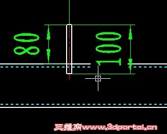

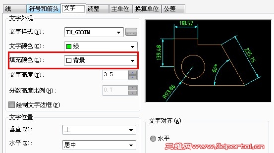

修改下标注样式) W$ L8 r- |* `
8 F; k' c3 d" _5 w4 w4 K8 o
看下面的图吧,,比较直观

发表于 2010-12-14 11:00:49 | 显示全部楼层 来自: 中国浙江温州
非常谢谢4#的"ok22ko",刚才试了一下,发现2010确实可以做到楼主要的效果,但2004的没有这个选项

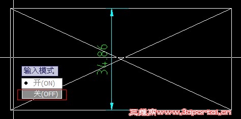

04版没有该选项的,可以使用下面这个命令
+ L: C& V: g6 |  T$ k* ]WIPEOUT
& o% M: e3 V: A4 [+ j- j. ~8 I8 B' X4 x2 G- Z8 v& i9 X: d
9 k6 X* E4 I. X% o% ]# u3 p5 z9 U. P5 O
详细解说下吧,,
- _( [$ O6 Q( C( P4 w- W) X& j( J$ g; z9 k+ r
运行WIPEOUT! S4 c8 h! W9 s  x* p0 U
输入 F ,回车
0 I) e" q  a6 V4 l6 l
1 ]3 k3 Z" s2 {' g1 a  l; R0 v: x# }) R/ V$ y8 K
选择“OFF”
& h' Y7 X1 h& j- ^- o. s: X$ A. Y% d. @$ K6 q, ?. z* G# Z  [
, p0 z/ F" ?8 N6 c

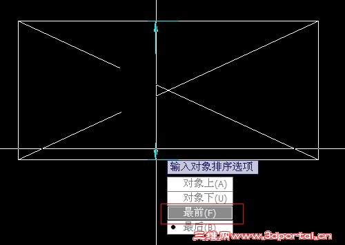

这时命令会停止,再次运行WIPEOUT
2 O# H! G$ M' m$ l, S/ z9 h  n8 s8 N  d4 [+ D3 M+ {
然后描点,构建一个矩形。。6 V$ I0 Y5 h& i9 K
8 C! D7 f' a( ~7 q7 x2 J5 r" \5 D0 z% n$ F6 E
回车,如下:
9 G' g. b, L' E* B& \; q1 ?7 U9 s" @! q# x$ V7 z: |: R! O/ z
# q: I; K3 u* u: R5 F7 ^- d1 D' w. A: j2 r' G: T1 C4 T6 m  V
运行 DR 命令。将尺寸前置
  P) E0 l) |1 p( c3 d# ?- ?6 ]8 w
. p5 p  w4 P5 F  I5 C/ l6 a 5.jpg
6 C% X, B. S! X2 n& n( G

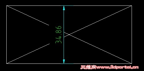

9 `- U! B3 {% Y* a; J, Z效果如下:+ j3 `: ?' y1 T* e  z! k
