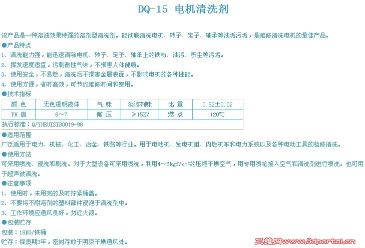

 楼主| 发表于 2011-6-16 15:55:37 | 显示全部楼层 来自: 中国湖南株洲
有谁知道DQ-15型中性清洗剂不?对电机绝缘材料是否有影响?
