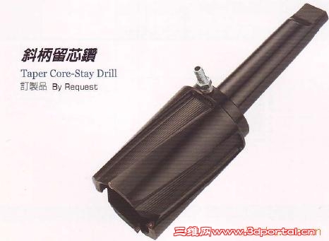

套料钻头也分好几种,这个是套料钻头空心钻
发表于 2010-12-8 16:36:47 | 显示全部楼层 来自: 中国重庆
套料钻头又称套料刀、留心钻,其实没有什么多大个原理,就是钻头中心是空的,用来实现大孔的高速孔加工的必备工具,实现在普通钻床到数控机床上的大孔、深孔加工。3 Y1 U& f! w" v9 g3 ^6 ^7 `) h

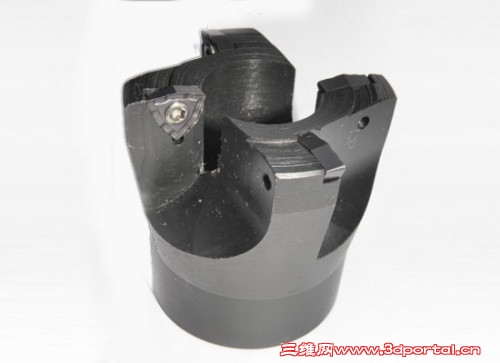

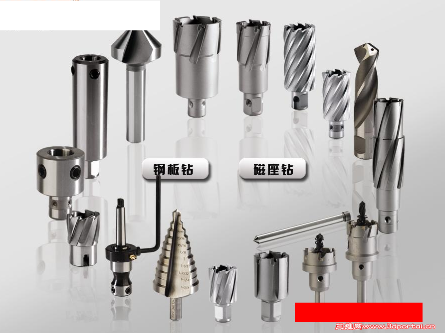

发表于 2010-12-8 18:33:34 | 显示全部楼层 来自: 中国浙江嘉兴
俗称空心钻,多用于由于位置或者运输不便,设备已经安装完不便于利用钻床等加工现场加工。
1 s2 {8 u9 u$ E. ~" \* D比如汽轮机罩壳上开孔。

发表于 2010-12-12 13:43:50 | 显示全部楼层 来自: 中国湖北武汉
80以内的我们都是用车刀挖的,但孔径在50以上。
发表于 2010-12-12 15:00:43 | 显示全部楼层 来自: 中国上海
一把环形开槽刀, 还一把刀头角度可以活动的,到底部会切断
