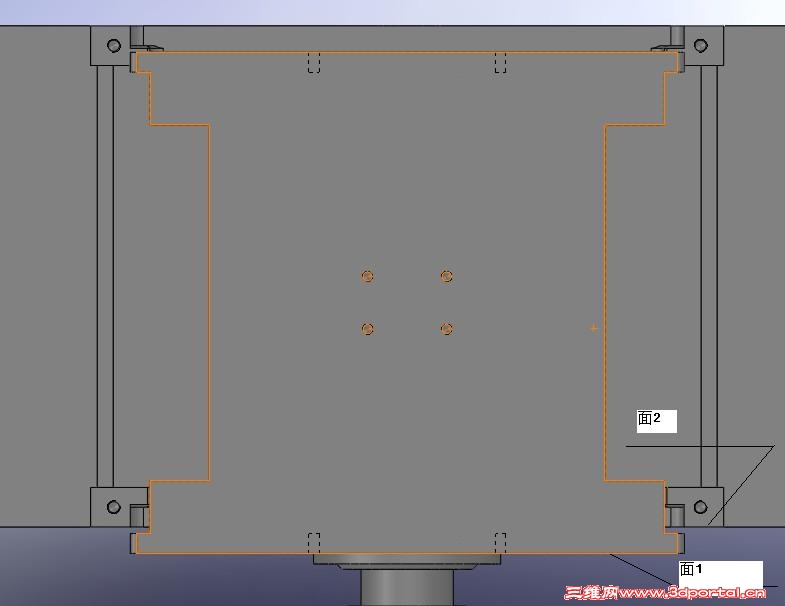

我今天遇见这样一个奇怪的问题,就是我选择两个零件配合,选择了面1和面2重合,配合的过程中两个面是重合的,但是出来以后两个面就不重合了(如图),请高手指点一下,找出原因。谢谢大家了。

从图中我们看不出前因后果
发表于 2010-12-8 19:38:53 | 显示全部楼层 来自: 中国江苏镇江
从图中看不出来是否重合。
发表于 2010-12-8 22:44:38 | 显示全部楼层 来自: 中国重庆
我看挺明显的呀) k; i, q* T, d+ y
不就是两个底面没重在一块么: E# ]" ]( Q% T0 O3 V$ `) f

试试刷新
& U% R( R( }* E9 G- u如果不行就删除了再重新配合一下- s& H( Y8 \6 ^# X& B0 Y$ p7 s

我说的就是图片上的面1和面2配合的时候是选择了重合,但是配合后就变成了如图片的样子。请高手指点指点。谢谢了。

可能是软件没有完全解算出约束,你可以按一下 Ctrl + Q 来强制刷新,强行让软件再计算一遍
