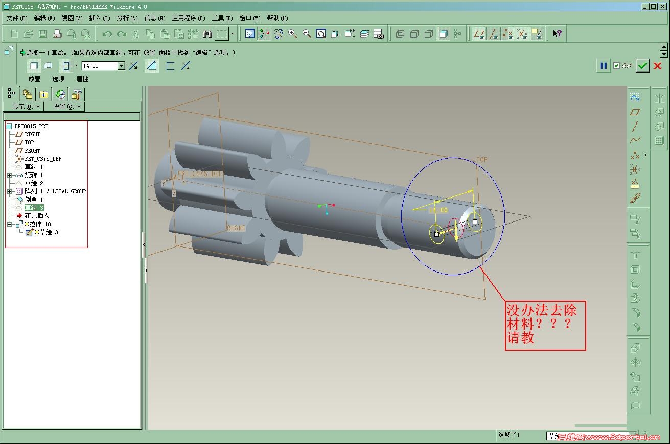

PROE4.0 旋转后不能去除材料! M# f" D: ^1 A1 o3 h% B
5 X) U8 }( Y! W- E2 C9 I. W) y
* r! M/ z: `, h* m* T0 W9 E3 T% L" [请帮忙   / w1 s1 E" o( d
5 O3 r8 ^4 {! w4 ~上传源文件!!!!!!!

你那个是曲面,第一步用实体

 楼主| 发表于 2010-12-8 22:20:15 | 显示全部楼层 来自: 中国福建厦门
哦!!!清楚了!!9 Y) j# G( S# r
谢谢4#的大侠帮忙!!!!
