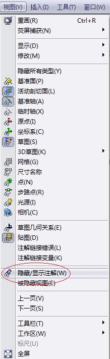

发表于 2010-12-8 15:32:39 | 显示全部楼层 |阅读模式 来自: 中国上海
哪个命令分别显示所标注的尺寸和显示所标注的尺寸?

 楼主| 发表于 2010-12-9 15:40:43 | 显示全部楼层 来自: 中国上海
3# syc102 * ^! H/ {/ w+ H( H, X4 ~9 d* y
请问你用的是SolidWorks200几版本的?我的好像没有你说的那个图标,只有一个差不多样子的但是是建构造线用的?! X1 i$ ?; x& z; M+ d
怎么办?
发表于 2010-12-9 16:52:31 | 显示全部楼层 来自: 中国上海
“视图”——“隐藏/显示注解”

发表于 2011-5-9 11:10:01 | 显示全部楼层 来自: 中国上海
我也在找这个问题,终于找到了,谢谢楼上的回答
发表于 2011-5-9 11:38:00 | 显示全部楼层 来自: 中国黑龙江哈尔滨
5楼的方法好
发表于 2013-5-17 18:55:00 | 显示全部楼层 来自: 中国福建宁德
谢谢5楼,您的方法用上了。
发表于 2013-5-17 19:47:23 | 显示全部楼层 来自: 中国浙江嘉兴
工程圖的尺寸顯示隱藏,也可以應用圖層控制
