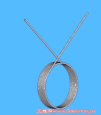

这样的弹簧怎么画?
发表于 2010-12-8 17:28:47 | 显示全部楼层 来自: 中国河南濮阳
中间部分用螺旋线扫描,计算好圈数,两端各使用拉伸即可,这个模型很简单的!
发表于 2010-12-8 18:31:15 | 显示全部楼层 来自: 中国广东东莞
首先要看好圈数 这个很重要。 角度要算好!
 楼主| 发表于 2010-12-9 09:20:42 | 显示全部楼层 来自: 中国北京
这样是好画  可是不管螺纹线起始角度是多少  画出来的都是90度  现在我想要一个60度的呢??
发表于 2010-12-9 10:37:13 | 显示全部楼层 来自: 中国浙江湖州
只要调整螺旋线圈数就可以了,比如你的圈数是3圈,调到3.75应该就可以了。 6# 小芝麻
 楼主| 发表于 2010-12-9 10:52:43 | 显示全部楼层 来自: 中国北京
解决了  谢谢
发表于 2010-12-10 14:33:58 | 显示全部楼层 来自: 中国浙江杭州
扫描拉伸即可了,最简单的做法
