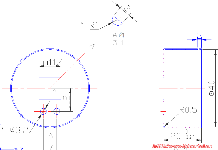

在一个直径40壁厚0.6mm的壳体上,怎么做一个的凸点?如图。搞了半天失败。。。。

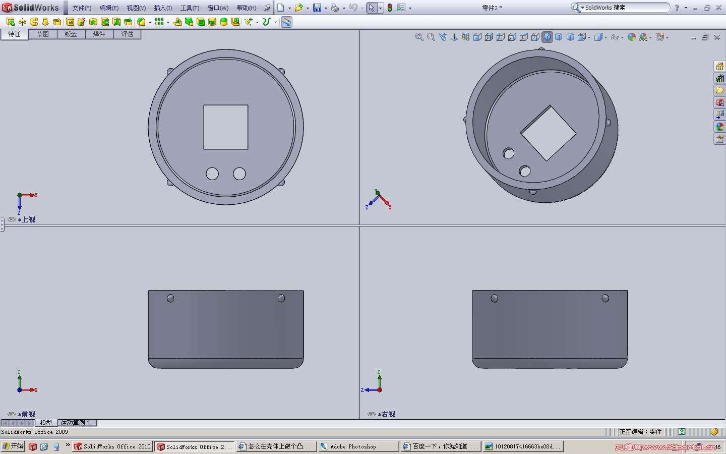

看看是不是这样 图片有点小耳朵看的不是很清楚!

是这样的吗??

是像这个的凸点,能介绍下怎么做的吗?

用压凹是要外圆表面接触下才能压凹,我就是不知道怎么把这个凸点画在外圆上啊

我是用以前做花瓶的教程的方法做的

做基准再拉伸,选好位置就行了
发表于 2010-12-10 16:15:20 | 显示全部楼层 来自: 中国上海
做个成型工具,一次钣金成型就可以了* D" N0 I$ }; R- n6 I# n: v

在基准面中使用草图旋转,有凸出部分可再切除,也可使用拉伸圆角

钣金成型工具只可以用于平坦面吗?请问14楼怎么用成型工具在圆插入成型工具???望指教
