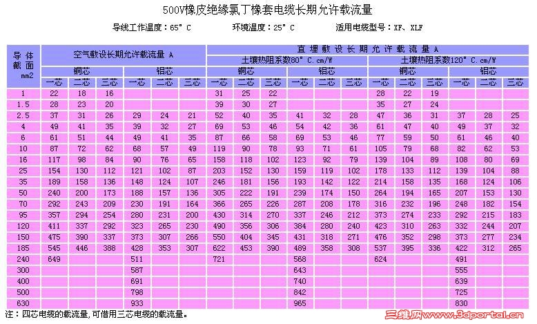

哪有电缆截面与电流对照表?

有个口诀,你可网络搜索一下!9 T- K- p! k& P- t, r# U/ u3 X( R. y

论坛里面有这本书,电线电缆载流量 很详细的
& H2 M7 P  ]$ J& a6 G" {http://www.3dportal.cn/discuz/thread-542010-1-1.html

二楼的数据有问题吧,我怎么记得1平方毫米铜线是8~10安培呢。
