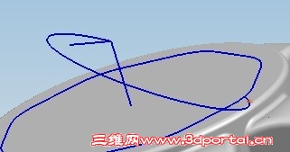

变换复制旋转45°,要复制八条线
7 A% E* m. Y$ p* A% H2 B; q7 b好像是跟wcs动态有关联/ L) V1 l9 X  N) U2 x, n2 Q& `2 a2 U
没搞懂    大家帮帮忙

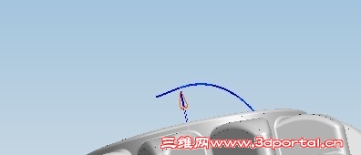

 楼主| 发表于 2010-12-11 15:14:41 | 显示全部楼层 来自: 中国福建泉州
4# WHC44 我都把圆弧画成这样子了: N0 Y7 R; y* C4 F4 s
不知道要怎么画成草绘的形状
