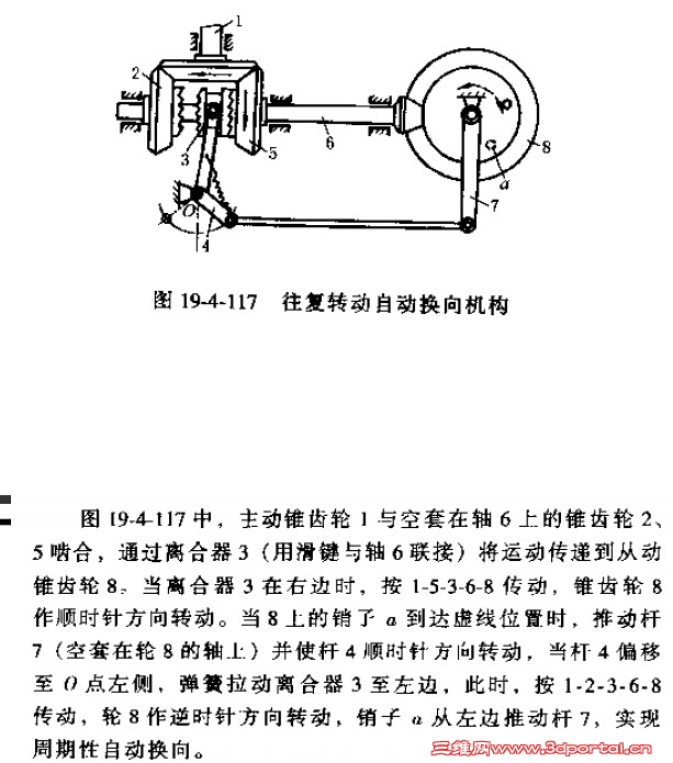

我现在要实现一种齿轮式的自动换向,要求输入轴连续转动,输出轴实现正反转连续转动,要求输入轴转一圈,输出轴正传半圈,反转半圈,哪位高人可以给出一个简单的传动方案图啊,非常感谢!!!!!!!

发表于 2010-12-10 14:56:55 | 显示全部楼层 来自: 中国上海
机械设计手册上有,你可以参考" q+ K( C) v6 W" r+ `
[img][/img]

 楼主| 发表于 2010-12-15 11:45:49 | 显示全部楼层 来自: 中国山东济南
不是太明白,能具体的说一下嘛??最好给出个图,谢谢 2# 软体动物
 楼主| 发表于 2010-12-15 11:46:53 | 显示全部楼层 来自: 中国山东济南
我不想用连杆机构,只需要齿轮的@! 4# wangw0666

不用连杆的话,那用凸轮也行,连续转动后通过凸轮实现往复直线运动,然后通过齿轮齿条,使正反转输出。

“输入轴连续转动,输出轴实现正反转连续转动,要求输入轴转一圈,输出轴正传半圈,反转半圈”' z( v- m9 l+ R  I) y
我来提一个方案:输入轴上装一偏心轮,偏心轮嵌在一扇形齿轮的径向槽内,偏心轮连续转动,驱动扇形齿轮来回摆动,再由扇形齿轮驱动输出轴齿轮,实现正反转动。0 Y% K! o- p3 g" P7 C5 w
此方案使用零件数最少,只需在输入轴外侧设一支点轴即可。

 楼主| 发表于 2011-11-18 07:49:59 | 显示全部楼层 来自: LAN
那样摆动的幅度会非常的小吧?????跪请大侠在给小弟解释一下! 9# HGSZXXDJ
