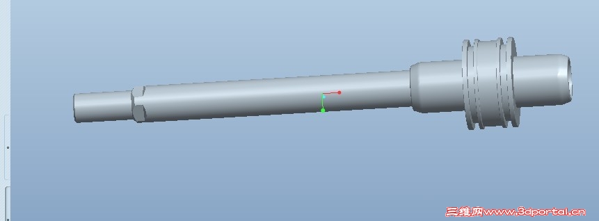

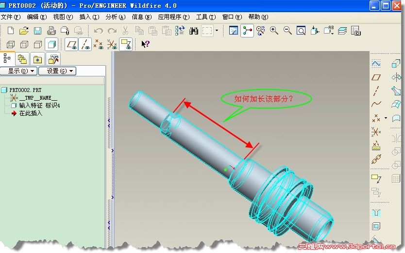

发表于 2010-12-9 13:50:46 | 显示全部楼层 来自: 中国广东中山
切掉再画。
 楼主| 发表于 2010-12-9 13:56:52 | 显示全部楼层 来自: 中国上海
难道没有简单一点的方法吗??切掉再划很麻烦哦

发表于 2010-12-9 15:58:14 | 显示全部楼层 来自: 中国江苏常州
你如果是拉伸的么就改拉伸尺寸。。。如果是旋转的么就改草绘尺寸啦。。要不上传PART

发表于 2010-12-9 16:35:01 | 显示全部楼层 来自: 中国湖南株洲
8# desostar410
9 @4 S5 f1 [2 I1 M, a
+ |4 k5 x4 w+ R. R3 r" l你的是属于外部导入特征,无法修改!

发表于 2010-12-10 08:02:39 | 显示全部楼层 来自: 中国湖南怀化
本帖最后由 jj_tu 于 2010-12-10 08:05 编辑 4 K0 \: j. W; f, t* [3 \5 V3 v
6 `" t7 N+ s5 c% j$ b! ^, g
在proe的配置选项里面建立以下隐藏参数,参数内容:enable_flexmove_tool   设置值:yes9 B: V4 U: N+ j: y: S3 G
然后会在插入菜单里面出现一个挠性移动的命令,可以专门编辑此类外部导入的文件。, d  H; M$ k+ _7 a( J
, h: C9 z: P% h) B! s# L
否则,只能用offset面功能把所有的端面进行偏置处理或使用UG的同步建模了。

发表于 2010-12-11 13:09:19 | 显示全部楼层 来自: 中国重庆
学习了,11楼好方法,我以前都是用偏移,法向偏移的。
发表于 2010-12-11 15:15:14 | 显示全部楼层 来自: 中国浙江杭州
我也觉得只有七楼的办法
