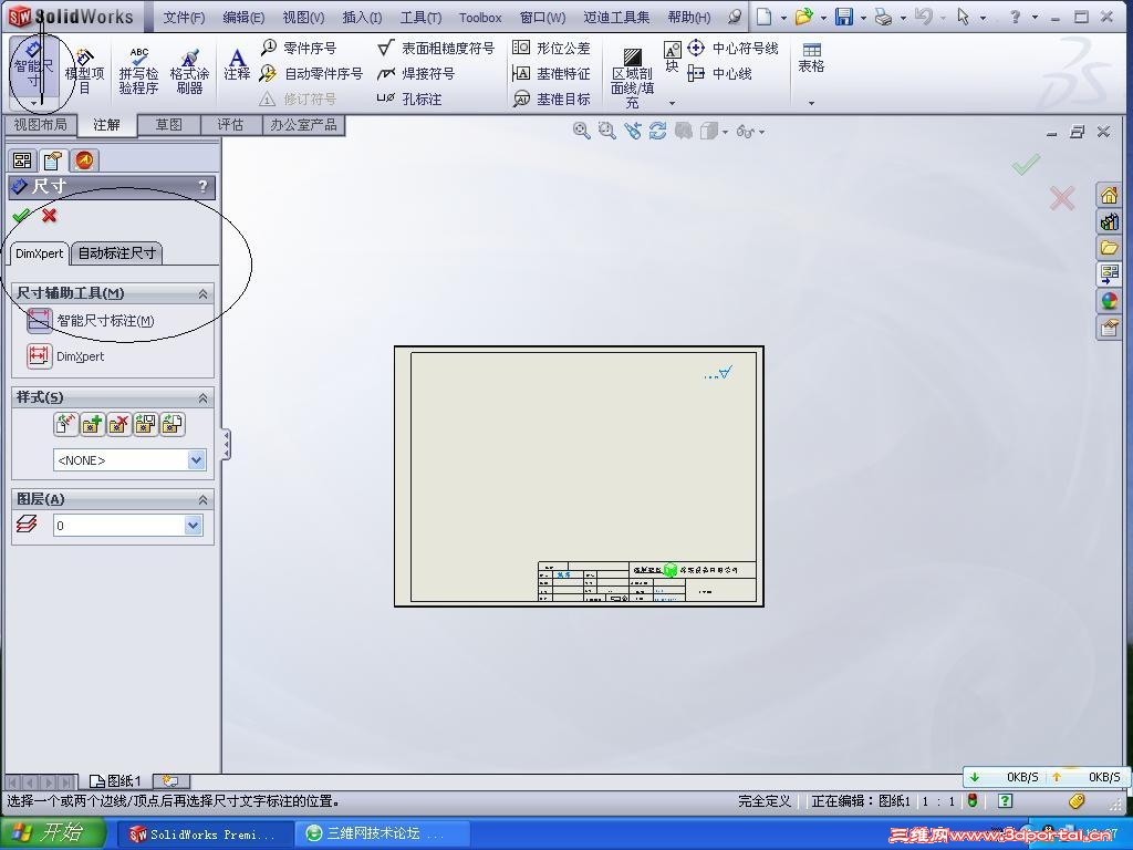

SW能不能自动标注尺寸啊  公司要效率 手工标注很慢 怎么办  请大师指教具体操作步骤

发表于 2010-12-9 15:39:46 | 显示全部楼层 来自: 中国浙江宁波
工程图里有的!注释---模型项目

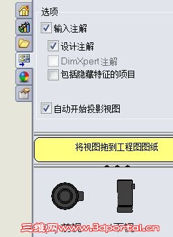

发表于 2010-12-9 15:54:25 | 显示全部楼层 来自: 中国安徽合肥
发表于 2010-12-9 16:30:22 | 显示全部楼层 来自: 中国山东青岛

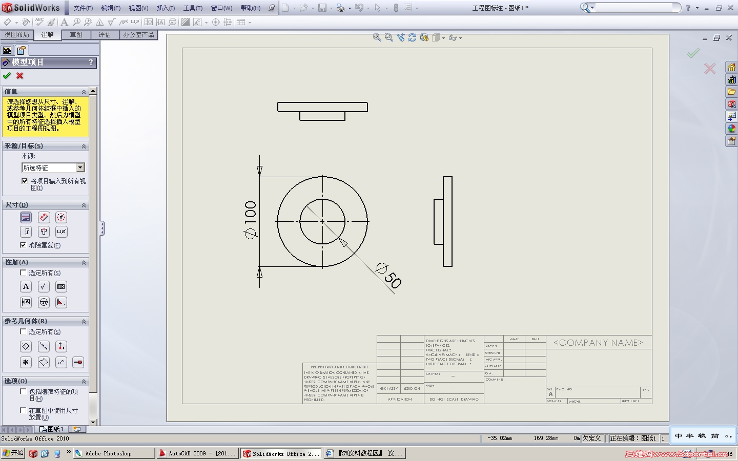

发表于 2010-12-9 16:50:15 | 显示全部楼层 来自: 中国北京
前期做的好的话   用模型项目 标完尺寸后只要调整好位置就行了  不过要是用的熟悉的画  在零件图里也可以调整的差不多  自己多看看关于工程图的教程  就会明白的
发表于 2010-12-9 22:02:30 | 显示全部楼层 来自: 中国广东东莞
工程图模式下,插入——模型项目——按住CTRL键+鼠标左键多选想要自动标注的视图——在尺寸项中选中能选的尺寸项——OK 将会自动标注尺寸。再调整一下就可以了,不过弄位公差好像不能自标
