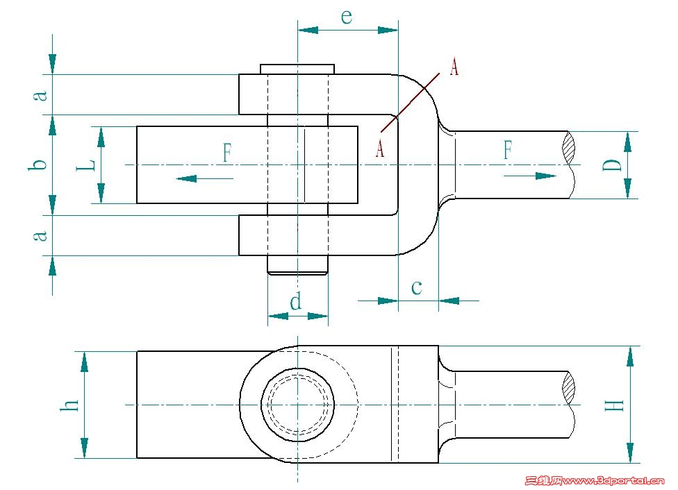

图中是铰链联结的,A——A截面常出现断裂,两杆受拉力F,通过销子联结,  w# E) Z9 p* K$ c; N$ @
各尺寸见图,A——A截面的应力怎么计算,谢谢!

简单分析这个位置应该受拉力和弯矩的作用

A-A截面处应是主要受拉应力作用,弯曲应力主要是作用在U叉与圆杆根部截面。在U形叉弯曲处制作成形时可能存在有残余应力,此处就成了危险断面。2 X1 g& ~# D( ]) y7 d6 @, Z9 a
U形叉第边受力为F/2,A-A截面面积为H(R-r),R、r分别为外、内弯曲半径。
( O1 j3 Q9 e$ M. w0 ~  h7 WA-A截面受的应力为:σ=F/[ 2H(R-r)]

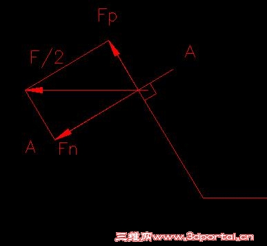

A-A截面 受力分析如图
5 v; S, B, z, c* q! ?同时受拉力和弯矩作用/ F$ A: m3 |3 L0 _5 {3 z& d6 B
弯曲应力σn=M*v/Ix
: Q$ G  u' l1 M2 ?2 F' s, v: uM - 弯矩/ N) z! _2 D1 Z" g4 c
v - 截面上中心线与最远的点的距离
  O# Y5 a9 o: c4 X2 u- WIx- A-A截面相对于中心线的惯性矩
# Y, G- \! ]  p" T5 _" f; j5 E' i; q- f7 z& T% |
其实弯矩挺小的,主要还是拉应力
发表于 2010-12-10 13:34:03 | 显示全部楼层 来自: 中国上海
A——A截面常出现断裂,这个应该是你材料弯曲或冲压成U型件是出现问题的!
1 l3 `5 \1 r3 o' e' i2 U' h. K工业上,我们计算圆孔的拉断力是:截面积X抗拉强度X0.6。
/ ~! J% }8 l8 t3 i' V& L$ H  x假设上面:H=20,a=6,d=10,材料用q235,抗拉系数是:375σb/MPa
. x2 @2 p: I  C" P$ d& ~" c# v那么它的拉断力是:(20-10)X6X375σb/MPax0.6=1.35KG(这个是单面,双面要X2)9 y  L+ J8 k$ c1 D1 C
也就是说:2.7kg的力就可以拉断孔位或致使孔位变形。

%%Cd处的1/2F与力臂1/2b的乘积为A--A面内侧的弯矩
