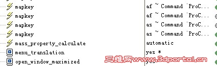

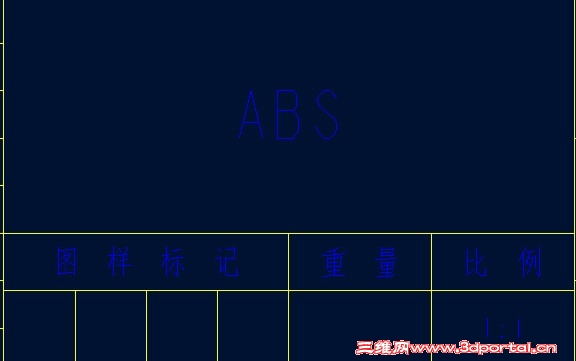

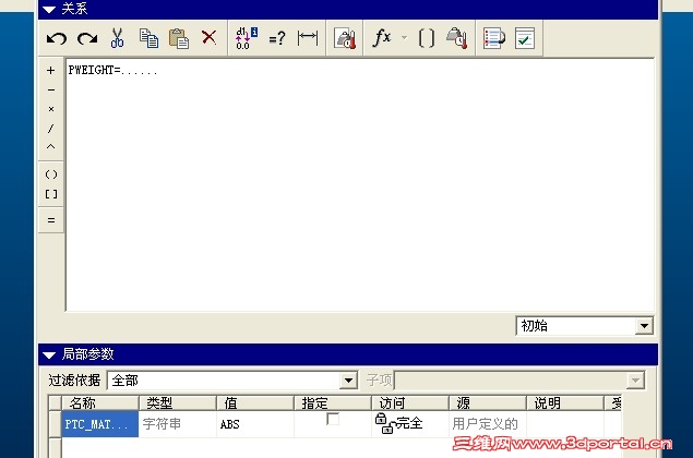

4 C! W9 R$ d. J# x我把质量属性也选了,关系式也是输了(具体的关系式忘记了),配置文件也设置好了!但是出工程图时质量还是要手动输入!!!!

1、在零件模板的属性中定义重量 ;/ M9 L- v& C+ X8 \
2、在工程图模板中,进入编辑图纸格式,注文字,并在其属性中,找到零件模板的重量关联项目。

就用2楼的办法,就可以了:
4 C5 v6 X% p" o" Q+ w$ W6 v1、在零件模板的属性中定义重量 ;4 M4 W7 G$ R$ Z) e' b+ i/ I' n5 H. w
