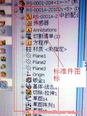

各位前辈,在别人的图里面看见如图中的现象:一个零件以库标准件的图标插入装配体,请问各位这是怎么做的,如果一个不是很通用的零件再转移到零件库调出岂不是画蛇添足,更或许有其他的原因;希望达人朋友们一起探讨,或许对加快零件装配有所帮助,谢谢各位!

4# gxj528
9 X. T. ]6 G5 Z/ a: E; r确实是零件,大哥请看展开图标。

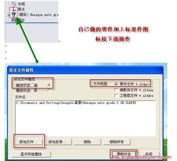

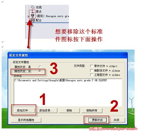

& F' W. Z. ^+ }( d( r在Toolbox\data utilities 安装目录下找到sldsetdocprop.exe这个文件3 A/ s- _- V2 Y2 Y
你还可以一次更改文件夹内所有的文件图标。
 楼主| 发表于 2010-12-12 19:20:49 | 显示全部楼层 来自: 中国江苏南通
! d3 ~! k; H3 Z) i7 i你还可以一次更改文件夹内所有的文件图标。: N, U8 ~# x( O& H5 c3 R
hfmgh 发表于 2010-12-12 15:30 http://www.3dportal.cn/discuz/images/common/back.gif
4 G" o( W& k9 ~3 r高手,对SW研究地如此透彻,学习了,研究中,谢谢各位!
