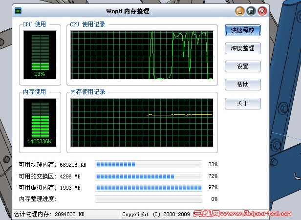

- Y# p5 w! ^/ Y/ Y3 I3 w小弟要求将公司机器内存升至4G(XP下只可3.25G),虽然在对装配体做爆炸图吃内存的现象解决,但有时插入TOOLBOX和转入较大其他格式文件时会因内存不够而无法插入和重启。不知SW是不是自己不能“吃”进加大内存的文件还是其他问题(已对系统虚拟内存做了优化,处理器是扣肉E7500,显卡HD5570应该没问题),希望有研究的朋友帮帮忙,谢谢了!

32位系统存在一个问题,就是单个程序能够调用的内存最大不能超过2G,所以当SW图挡太大所需内存超过2G将会报错或都退出。64位系统可解决这个问题,软件调用内存不受这个限制

楼主的配置已经很不错了。& M4 G) }/ [3 c2 M
转入较大文件一般都会有些顿感。- A' K; N0 e5 o
如果都是要重启估计是系统有些问题。
发表于 2010-12-10 12:50:38 | 显示全部楼层 来自: 中国浙江杭州
好象是虚拟内存设置的不够

请教各位,那64位系统就要购买64的SW了吗,会有好转吗?
