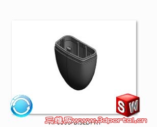

[求助] 怎样在这外面上包覆文字?
发表于 2010-12-9 21:40:14 | 显示全部楼层 |阅读模式 来自: 中国江苏扬州
如图。。。。。。。。。。

包覆命令是用于旋转面的,你这个应该不适用吧?/ x" J$ ~: a/ [3 l
  u( x9 }7 ~3 e9 d3 u7 |1 A不过,你这应该是一个注塑或压铸零件,表面的文章应该顺着开模方向,直接用拉伸就可以了。
