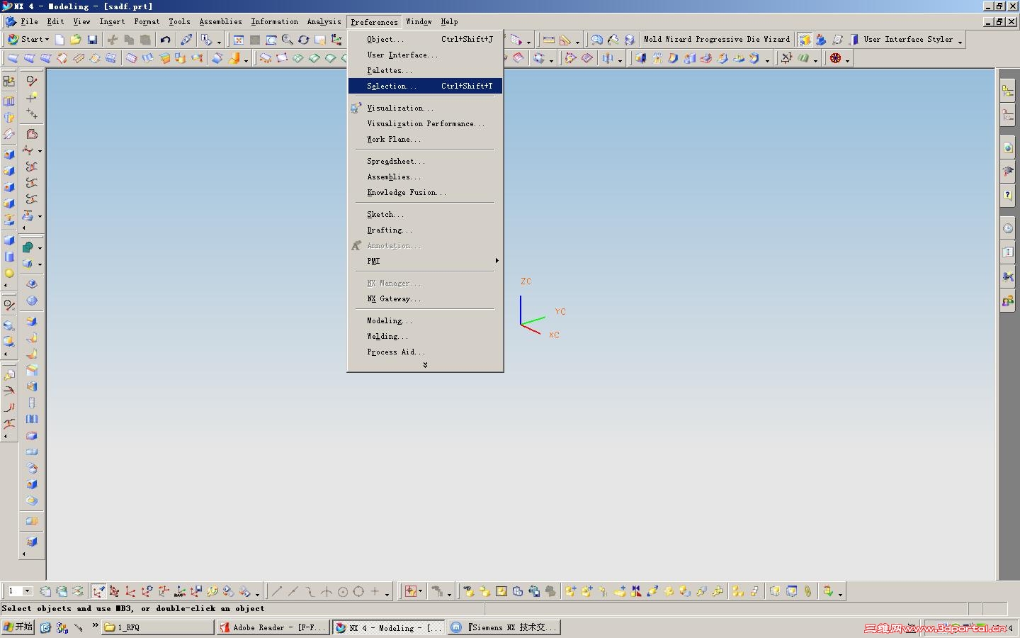

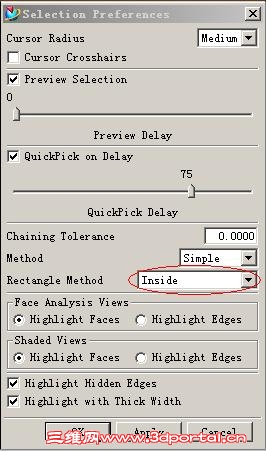

我用的这一版UG4.0,在预设置里面设置“选择方式”过之后,下次再打开UG4.0的时候,它自动又回到原来的应用。
) q- }0 E& Q9 o3 N8 R' T, [8 R. H* P' O; V

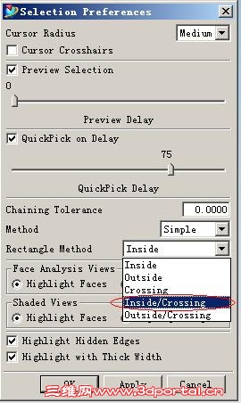

求各位帮忙找一个方法,能让它默认为我所选择的那个“内部交叉”---图三显示的那一个. m* S" a0 Y% u) N8 C# d% a1 x, `

1.你以此文件作为模板
1 `2 I% W$ [: ]" S2.在文件下拉菜单里进行系统设置

 楼主| 发表于 2010-12-16 09:56:01 | 显示全部楼层 来自: 中国湖北武汉
2# 阿帕奇 $ g8 U/ q; E7 F0 j% e) A) ?
7 w: q) Q  w9 T! i% d# |5 H
我做的应该就是系统设置吧?3 o/ Y4 b4 c+ C
怎么做模板?要导出什么文件吗?
6 v- ~- f# g/ Z9 G$ r7 M2 C我用截图中的方法设置后再重启就又回到设置前的状态了。。。。。

模板文件就是每次新建文件的文件,其位置是X:\UGS\NX 7.5\UGII\templates,文件名:model-plain-1-mm-template.prt,只有修改这个文件的设置并保存,才能达到你要的效果。
