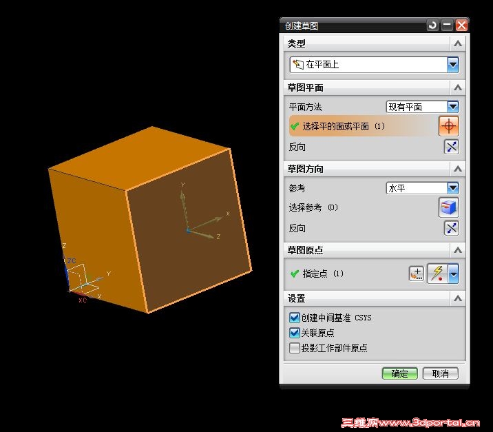

ug7.5做草图的时候怎么把坐标放在中心上,像6.0和7.0一样选一个面坐标自动放到面的中心上

UG7.5用自动判断好像不能把绘图坐标定义到面中心了,好在在草图定位对话框中有坐标中心定位设置,你何以通过设置该点来获得坐标中心;或者干脆用“创建基准坐标系”的方法,都可精确定义绘图平片极坐标原点。

投影工作部件原点  即可

是的!也可以不让他自己自动标注
