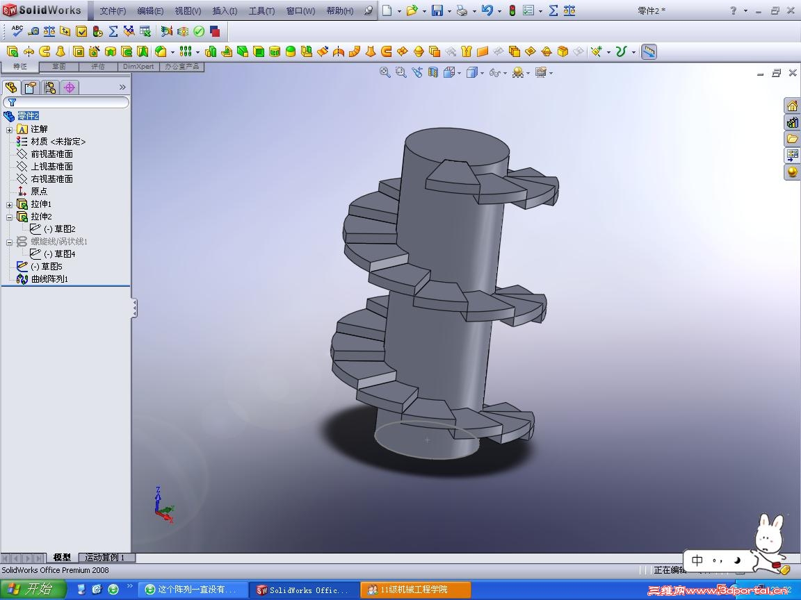

发表于 2011-3-19 22:54:08 | 显示全部楼层 来自: 中国广东汕头
未命名.JPG 希望  有   帮助
发表于 2011-3-20 12:48:18 | 显示全部楼层 来自: 中国浙江杭州
8# yanhua8544
! R9 E0 j6 Z+ k  o0 k! x' i" ~
0 a1 M" \" |; y0 w+ v楼上的呢没说步骤额.....就弄个图片  看不明白

发表于 2011-4-9 16:38:56 | 显示全部楼层 来自: 中国四川达州
本帖最后由 lizuoshan 于 2011-4-9 17:37 编辑 * i. k# V1 t$ J7 b
1861531希望  有   帮助
1 _( S# P& n5 e1 w; z) |# iyanhua8544 发表于 2011-3-19 22:54 http://www.3dportal.cn/discuz/images/common/back.gif
( ?+ a" [3 d' o: k0 @
不正确!成涡状形放大。* p0 V, j# v: U- ~, C  M  J
8 {8 q# B+ o% W+ R" ]7 R做了一个,自己觉得不怎么样。
