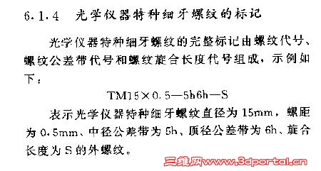

标注见图
4 e9 L  d1 o3 x# K1 g& K! [
