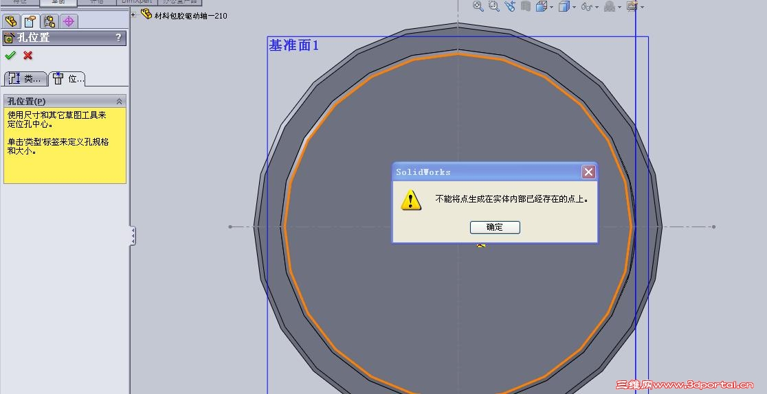

如图,初学时大家应该也遇到过吧!!大家如何处理呢?轴的原点在坐标原点上的,在其他坐标位置上什么事情都没有。!!3 H( Y8 L3 [' y8 Z, E+ n- `% k) t6 H

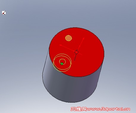

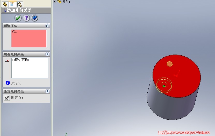

你的说法不全面,如果你先做好草图,你直接把点点在那上面也会这样秒示。也很好处理,点在旁边,然后给约束就可以了

发表于 2010-12-11 08:58:42 | 显示全部楼层 来自: 中国广东广州
在该平面的任意处点选异形孔的插入点,然后拖住该点捕捉到原点后放开即可。

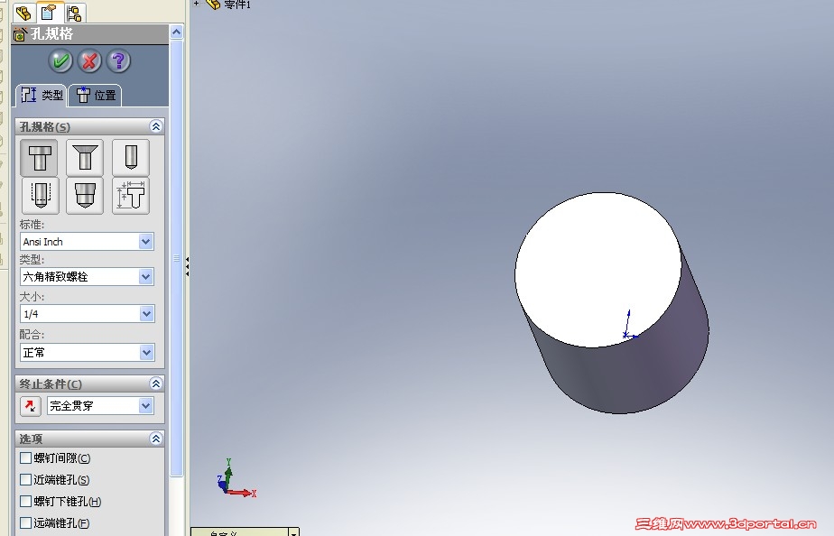

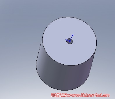

发表于 2010-12-11 19:56:59 | 显示全部楼层 来自: 中国江苏南通
因为系统已经默认给过一个点在原点上了,你按退出或确定就可以
 楼主| 发表于 2010-12-11 20:20:46 | 显示全部楼层 来自: 中国广东佛山
为何会这样呢?在其他的交汇点就可以直接可以打孔,唯独在原点就是不行,非要手动找约束,不太明白。而且有时捕捉交点,看上去感觉点上,可是放大后就是不在交点上,而且你们不觉得SW捕捉功能上比CAD有所不足?

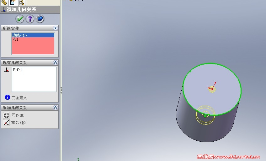

本帖最后由 xuezhongfei2002 于 2010-12-15 21:34 编辑 ( T8 Y9 x* v8 r. A+ F7 K
' Y% \; `) S- ~/ n7 a$ E$ q6 u
可以先将异型孔放置在此面上,在用配合关系,是异型孔中心店与截面圆心重合即可
