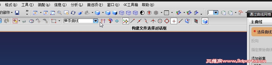

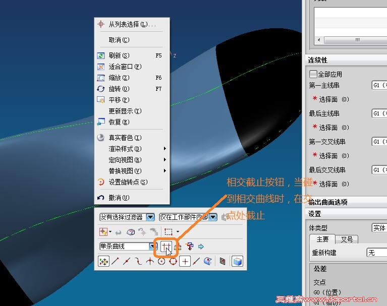

6# 昌黎
( D5 m9 v# n+ m  J' @" Q  x在6.0以后的版本中,全屏显示状态下,在选曲线时鼠标右键单击会出现如图1所示选择意图对话框,对话框中有相交截止按钮,如图所示;图2为常规图标,当有选择曲线的需要时,提示区会出现图示的选择意图选项。
