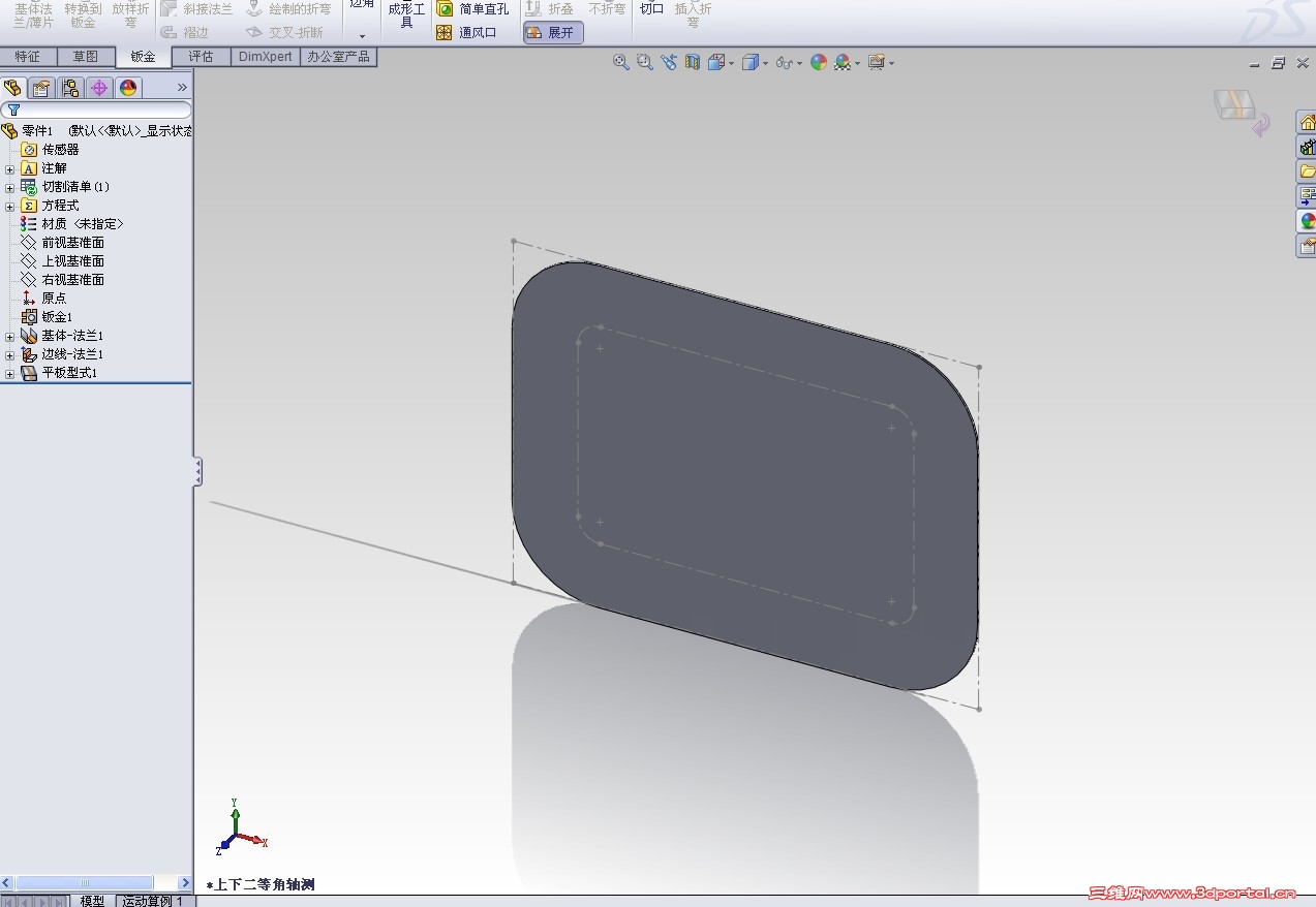

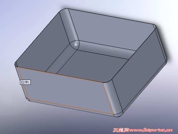

请问水槽如何用钣金展开,不用拉伸工艺做成,关键下面四个圆角展开时的处理

如果用钣金放样,师傅肯定骂死你,故你先考虑一下你的设计是否合理?这样一个水槽需要这么大的圆角

同意楼上的观点,工艺决定你的模型是否有圆角
 楼主| 发表于 2010-12-11 17:50:22 | 显示全部楼层 来自: 中国广东东莞
要焊接面成,求高手指点一下怎么展开,肯定是一个U型槽加两块侧板,关键是圆角部位怎么断开
 楼主| 发表于 2010-12-11 17:51:30 | 显示全部楼层 来自: 中国广东东莞
折弯机用圆刀模折弯,求高手指教

钣金成型后不可展开,我也很想展开,SW大概搞不了!

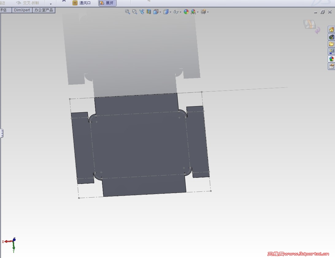

发表于 2010-12-11 19:54:09 | 显示全部楼层 来自: 中国江苏南通
在四边开四个小槽(用实体建模),转换钣金实体,指定固定面,展开!

你不能只管画,不管做,是不行的
% O  t9 B+ ]/ f你这种情况有二种选择:
' k: D$ m3 E- _/ G& |, T6 B一是使用ST12(中国叫08F)采用500T油压机深拉伸成型
. k# b" Q  X3 d( e% m. ?, L0 @第二就是拼焊,但你那个大的R角还是需要冷冲成型,折板机是没法折出来来的' E% z: N; }( l/ [5 R4 O% X3 u
我个人认为,你这产品如果量不大,要求不高,产品价格买不到好价钱,还是采用第二种方案

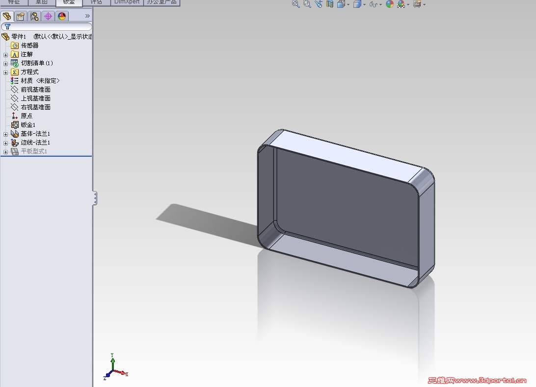

发表于 2010-12-19 11:18:26 | 显示全部楼层 来自: 中国河北沧州
本帖最后由 kuotian 于 2010-12-19 11:27 编辑 + N# |  }$ E& c  M7 r% O) L, K1 e
' p0 q" e4 P: O! L钣金这样做就能展开了!我是专业做钣金件的!有什么需要请联系QQ550678423 OR15931718696 嘿嘿!借论坛做一下广告!

楼上这么操作是不适合的,让不熟悉工艺的以为有台折弯机就能加工出来呢

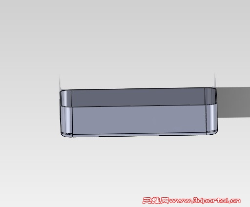

发表于 2020-9-19 10:15:52 | 显示全部楼层 来自: 中国广东中山
用CREO 展开完全没问题

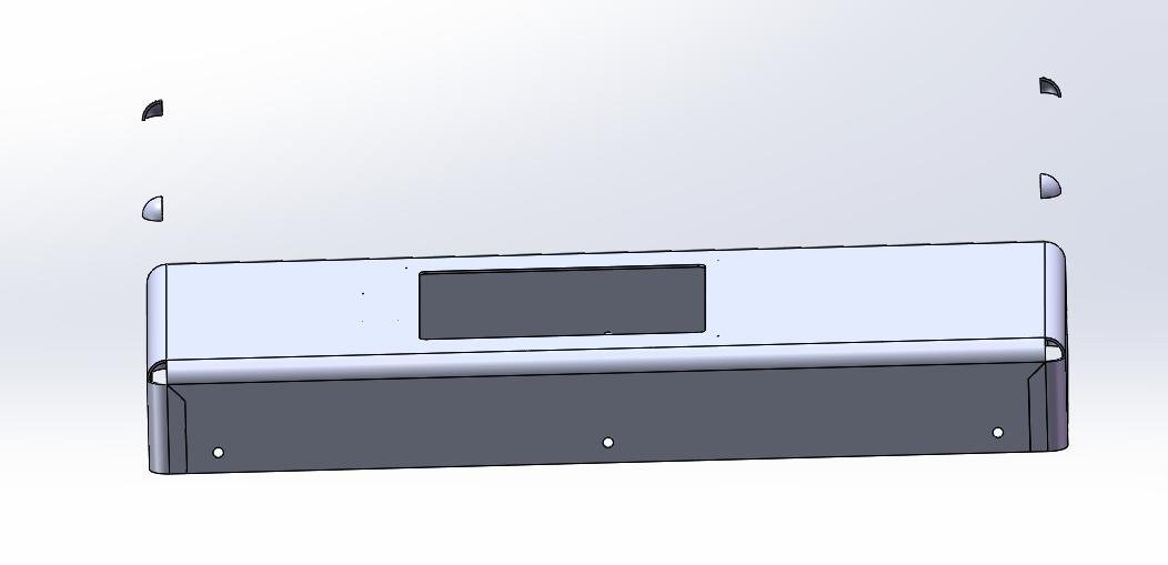

发表于 2020-9-26 11:02:17 | 显示全部楼层 来自: 中国福建厦门
之前有做过类似的,四个角做曲面展开,做个简易模(凹凸半圆形)用压铆机铆压下就可以,其它的折弯后焊接。& U4 I* M( ~% e8 u

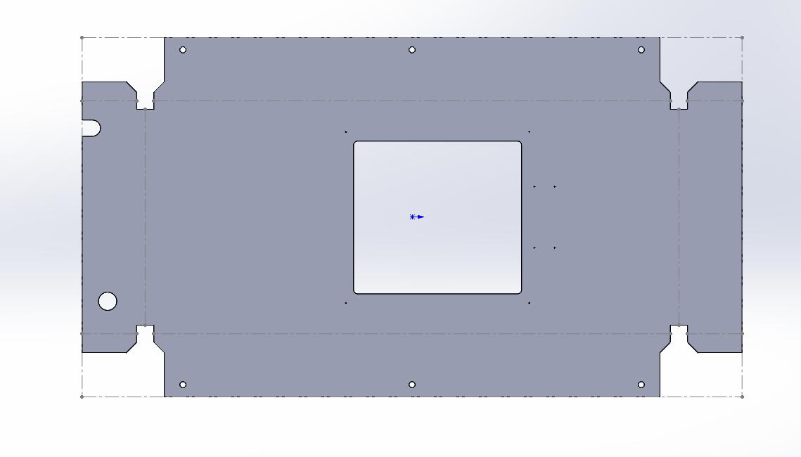

发表于 2021-1-14 10:20:38 | 显示全部楼层 来自: 中国江苏苏州
用钣金边线法兰或扫描即可实现
