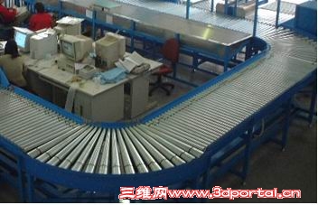

前几天到一汽车配件生产车间,见一滚筒流水线,想不明白其拐弯传动是如何实现的?只见其90度弯是单独的,且有一个减速器垂直输出轴通到里面的滚筒,只是不明白不平行的滚筒是如何通过链条传动的,中间有伞齿轮或斜齿轮传动吗?
发表于 2010-12-11 11:26:29 | 显示全部楼层 来自: 中国浙江宁波
在转弯处,将滚筒排列成园射线状可以啦
发表于 2010-12-11 11:43:25 | 显示全部楼层 来自: 中国山西晋中
看一下下面的图就明白了,在拐角处辊子呈放射状,且这里辊子是锥形的,外边直径大转得快,里边直径小转得慢,物品在拐角处自然就转弯了。

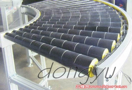

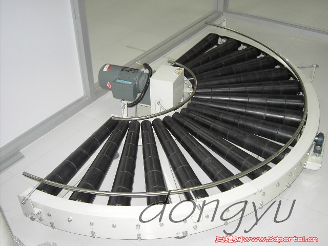

再给你看个详图。
7 X. e* S' \- [, V; W转弯辊筒输送机依靠锥形辊筒来完成货物的转弯输送,主要由辊筒、支腿、拉撑、驱动装置、调速装置、调节脚等部件组成,具有输送量大、运送轻便、方便维护等特点,是输送机类型中应用最广泛的一种。  ^' C% J5 p, K
中间的一个辊子是主动辊,每两辊一组由链条传动,组之间也有链条传动(见下图)。
 楼主| 发表于 2010-12-14 11:09:22 | 显示全部楼层 来自: 中国湖北襄阳
5# gaoyns ) K( e* s) f) `' U0 {/ O$ Z$ z( ~- l, y
/ V" b, n: b4 n0 J0 q7 Y2 z2 i
谢谢你的耐心!7 p- z( O* h) N* g9 E. y
& _8 w- [7 f; `- I+ {' k我说的就是这个,能给更详细点的图片或图纸资料吗?邮箱 173725847@qq.com% I3 ]- T0 K: {9 Z5 j2 w

另外,相邻轴不平行,链轮与链条的啮合没影响吗?
发表于 2010-12-14 14:00:57 | 显示全部楼层 来自: 中国广东佛山
链条在径向上有一定的摆动,辊距离近的就可以

发表于 2010-12-15 11:18:15 | 显示全部楼层 来自: 中国山西太原
6# xftqb
4 ^. j1 J* {3 `辊轴虽然不平行,但旋转半径大、相邻距离近,链轮又较小,不平行度很小,靠链齿与链条的间隙足够补偿此偏差,加上转速较慢,运行起来并无跳动。
