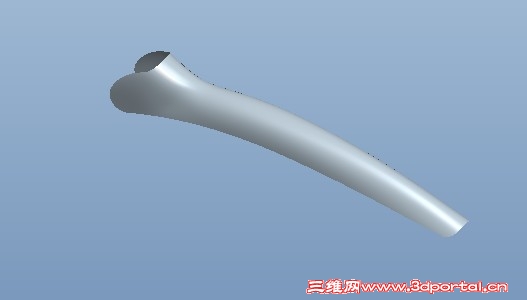

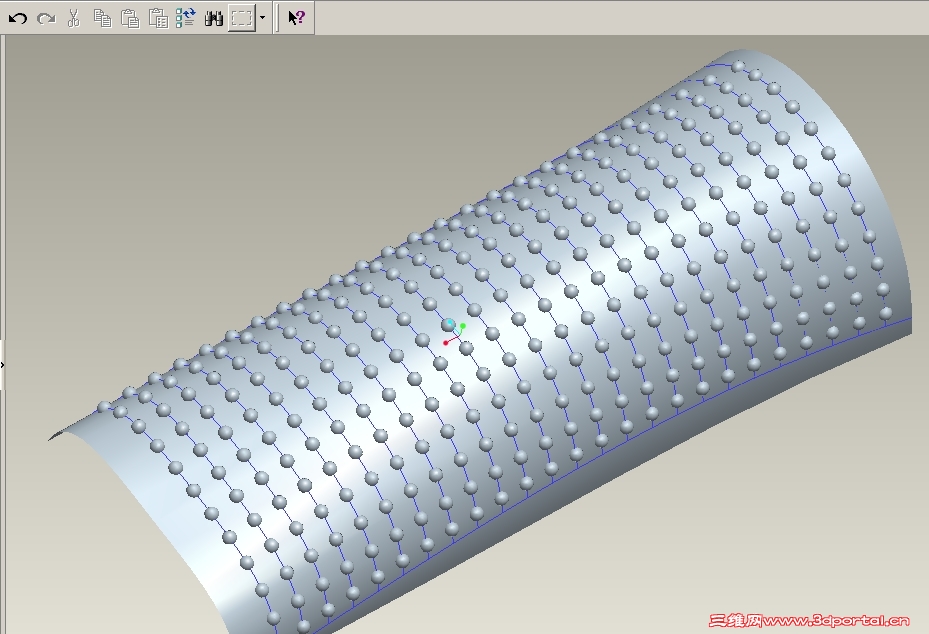

+ Q  C% |- T! h8 W1 x我想在这样的一个曲面上做一些凸出来的小圆点,均匀分布在曲面上应该怎样做?(曲面的PRT档我已经上传在附件里了)请教各位高人1 M( ~) _2 z2 |: |* ^, F+ P5 B* D
4 |) U3 D. r* d/ R6 p+ q7 `& O5 \
在这个曲面上做

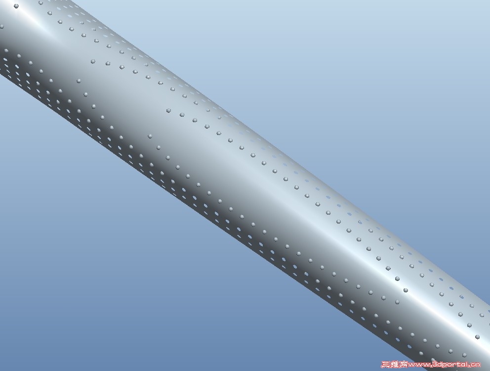

做出来的效果像这样的5 r& e3 [( M5 v1 B+ y% A8 j+ q* P
p.jpg   Z* i0 }+ q4 {7 U$ F; \- j

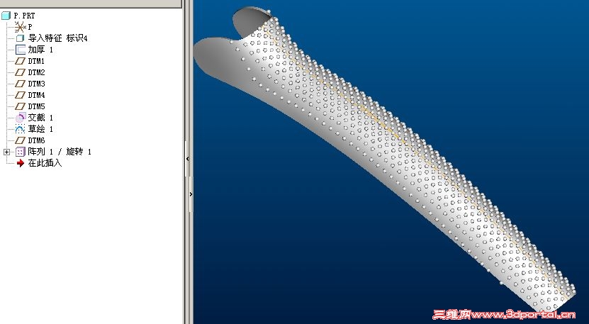

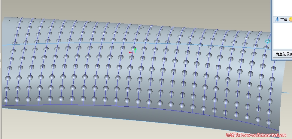

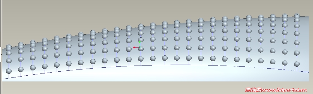

 楼主| 发表于 2010-12-11 10:21:32 | 显示全部楼层 来自: 中国广东阳江

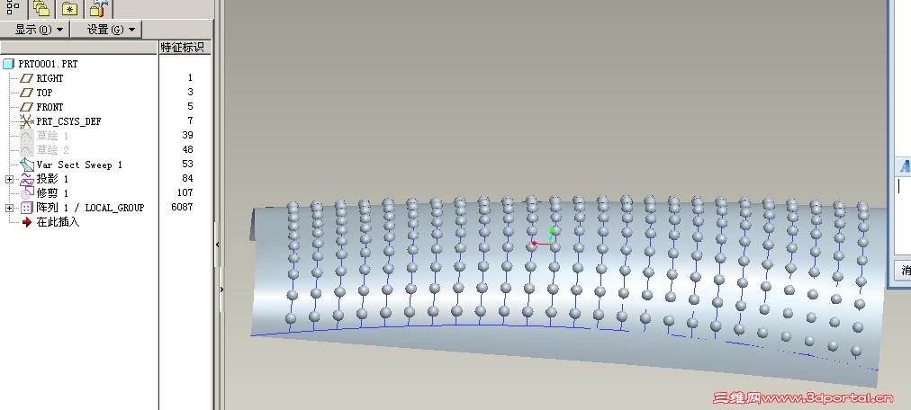

我做出来的效果这样子的,中间还有一些没有的,不够理想,请问要怎样才能完全分布在上面?& J$ F) e% L/ L2 ?- J# W

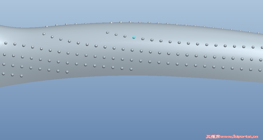

发表于 2010-12-15 21:58:50 | 显示全部楼层 来自: 中国江苏苏州
只能做到这个效果,和你做的差不多。也不是完全分布在曲面上。
