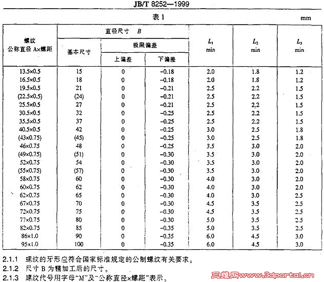

数码相机的镜头部分如何配合,请问镜头的螺纹配合有没有相关标准?螺纹公差带和公差等级该怎么标注啊?
发表于 2010-12-11 16:27:22 | 显示全部楼层 来自: 中国山西晋中
镜头螺纹尺寸遵照公制细牙螺纹标准,配合及极限偏差遵照标准JB/T 8252-1999,其配合只有一种,偏差见下表。
0 ]7 t9 |0 O/ E, U2 {% A- R如M46×0.75  偏差(0/-0.25)不需标注。

 楼主| 发表于 2010-12-11 16:46:15 | 显示全部楼层 来自: 中国山东青岛
2# gaoyns 0 B6 m0 j, D& W! Z( i2 T/ F# C
那要是基本尺寸不是图中所给的怎么办啊?例如M63.8   的内外配合螺纹应该分别怎么标注啊?
