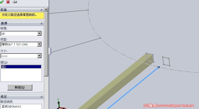

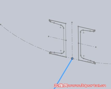

焊件为两根槽钢组合,为了省事,就在槽钢轮廓库里将草图镜像,相当于两个分开的槽钢。系统却提示“无效的构件轮廓”,0 {7 y' b* J( k/ Y# A# l- p
这是什么原因?
; n, Y# P4 o* `" Z; U, F$ U开始以为是镜像操作时有误,就简单画了两个分开的矩形,但拉出来的轮廓只有一个。8 e6 T( |/ q8 I. q# c! w" S) U& X0 p
SW是否不能同时生成两个分开的型钢结构件?

你这样画,软件根本不知道你要拉伸那个区域,最好分开画

从单纯的制图角度来说,你是没选轮廓造成的结果,谁说SOLIDWOKS 不能2个悬空部份同时拉伸呢?有除非你叫他2个长度不一样长,自己琢磨下吧

谢谢流浪季节的回复。现在解决方法是将两个轮廓用很细的直线连起来,就能直接画出。你说的拉伸命令,可以实现多个轮廓的拉伸。只是结构构件好像不能实现多个轮廓同时拉伸(扫描?)。

% M/ n+ U/ j: H( C- p我也遇到同样问题,按您说的,两个槽钢轮廓直接用线连起来也只能扫描出一个槽钢,另一个镜像来的轮廓得不出,麻烦大师指导一下!谢谢!
