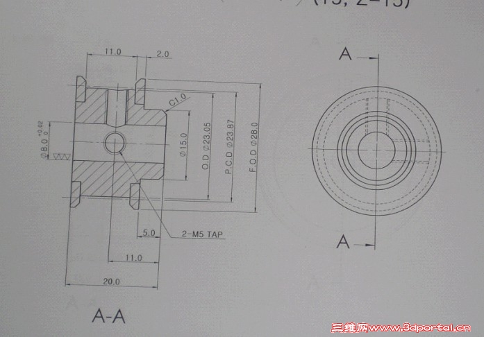

此图中O.D F.O.D P.C.D是什么意思,该如何绘制?

这是个皮带轮吗?是平带吗?按图上看O.D应该是带轮底圆直径,P.C.D应该是节圆直径,F.O.D应该是顶圆直径。
发表于 2010-12-11 19:03:45 | 显示全部楼层 来自: 中国台湾
我只知道p.c.d p.c.d指的是同一個圆上鑽孔 並且角度等分 這樣可以少很多尺寸 只要標圆直徑 和鑽孔大小 及數量等 加工者就知道了 這樣圖面會乾淨很多
发表于 2010-12-11 19:45:44 | 显示全部楼层 来自: 中国江苏苏州
P.C.D是“基圆直径”的意思。大意楼上的哥们已经说的很清楚了

LZ我想知道这个是平带轮吗?带轮传动用紧定螺钉来代替键传动吗?没有键槽可能会产生打滑,只用螺钉紧定到轴上传动不可靠,是否考虑增加键槽?
