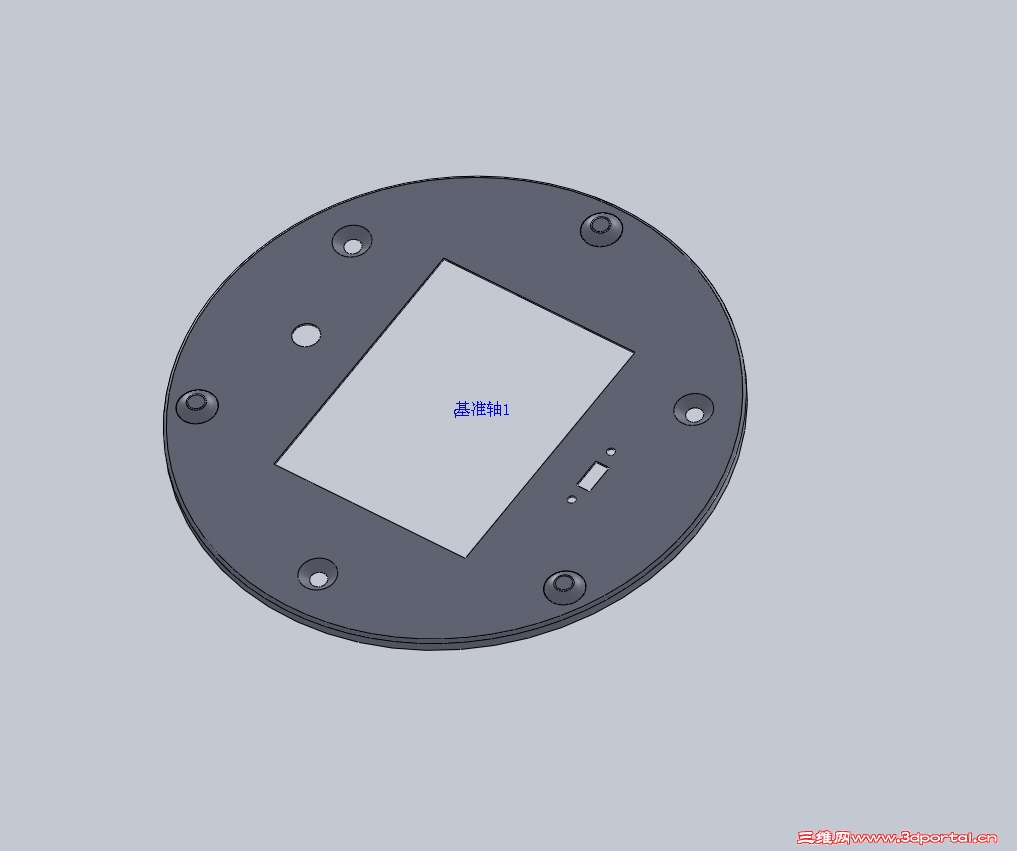

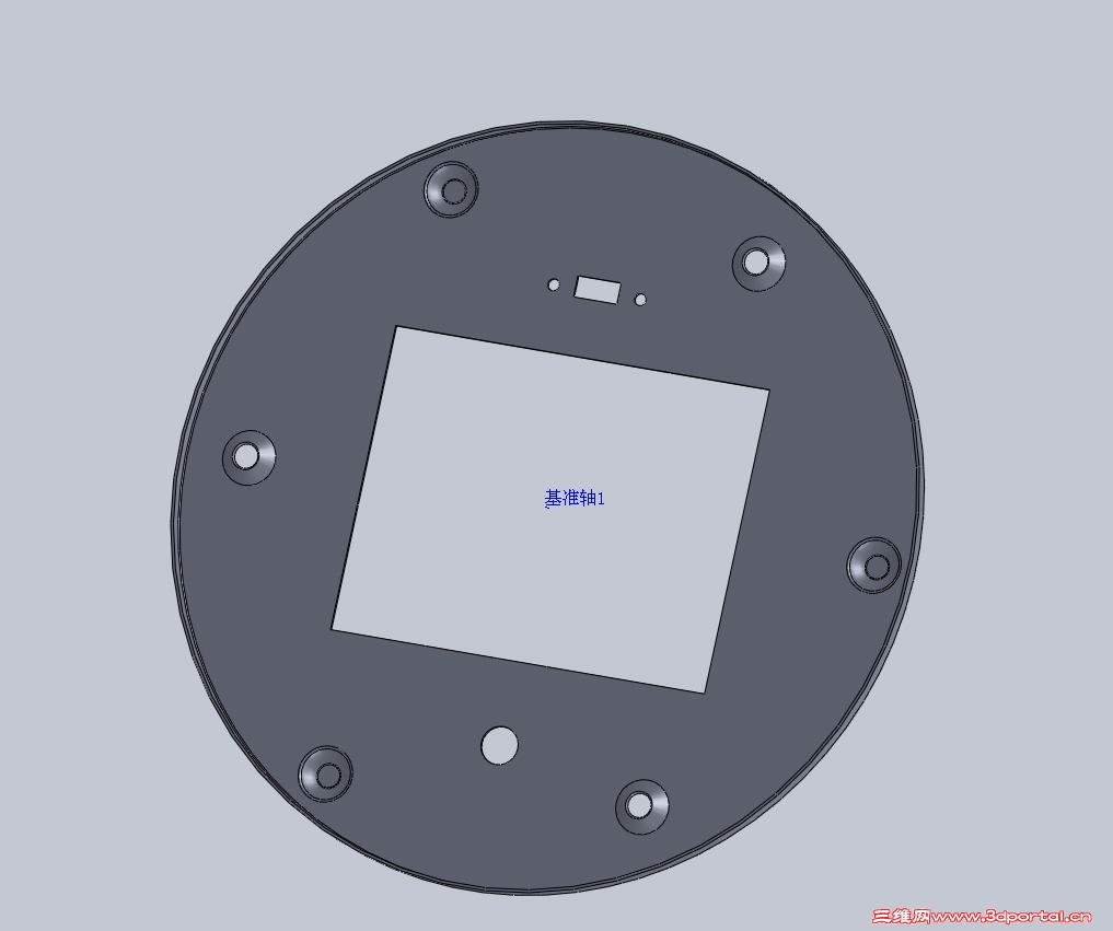

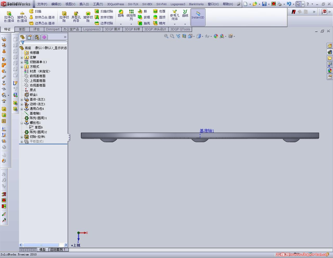

[讨论] 看看这个浅拉深件怎样做好
发表于 2010-12-12 03:35:23 | 显示全部楼层 |阅读模式 来自: 中国广东
" R1 t; d- Q, k$ |+ Q6 |7 ?8 p6 r3 |& p) E2 _1 t/ b$ w
大家好,看看我这个拉深件,总高度只有4mm,现有本人想到的是有两种方案,/ h" y0 e- }) \' b" X4 |. ?0 U$ x; E
一,先做一套落料拉深冲孔复合模,再做一套成形凸包的模具.但这样做的话,有两个问题,, N- T9 \3 N/ p- T6 P' B/ O
一是拉深冲孔的时候,因下模座下面要装拉深胶,冲孔的忘废料怎么落下去,二是因产品高度只2 A4 _4 w9 |* K1 ^) P1 u
有4mm,那么落料直径是167mm ,而内径拉深孔直径是155.5mm,压边圈及拉深公壁厚太单
3 ^0 L# ]: q$ c# P3 [9 {薄,只有3mm左右,对于安装及强度都不是很理想.
) b7 W& U% w6 t4 v2 L6 f# }$ q第二种方案就是先做一套开料冲孔复合模,再第二步做一套拉深模成形及拉深.; c; i( Z0 D/ l  @& j5 z
希望大家对于我的方法给出建议及指正,及这个产品的最佳做法,谢谢.还有这个产品只有4mm高,要不要留修边余量?精度也不是很高的,整体平整就好了.
底座.rar
217.13 KB, 下载次数: 1
发表于 2010-12-12 09:16:46 | 显示全部楼层 来自: 中国广东东莞
拉深模必须先拉深  再冲孔   你第二套方案不行
 楼主| 发表于 2010-12-13 02:38:44 | 显示全部楼层 来自: 中国广东
那么用第一套方案的问题该怎样解决?
发表于 2010-12-13 22:07:58 | 显示全部楼层 来自: 中国安徽蚌埠
1,落料, d6 p! v4 ~3 p$ B) H# A  |
2,外翻边(在我公司这么高的不叫拉伸)、正反凸包、整平" p) o/ d( ]  v1 C
3,冲孔
 楼主| 发表于 2010-12-14 01:30:10 | 显示全部楼层 来自: 中国广东
楼上的兄弟也就是说第二种方案也可行,是吗?外翻边结构是怎么样的,知道的兄弟请上人模具简图,谢谢.
