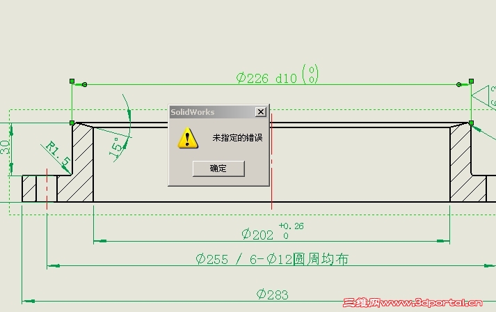

SW工程图弹出“未指定的错误”后,所有公差的尺寸全都丢了?求助如何解决?
' N! ?6 T  A0 \
. c( H! u. J6 ^* n& p
% I' d0 @3 p; L. G4 k; k8 Y
  W$ V; [  r1 c' _. f6 t% vSW工程图弹出“未指定的错误”后,所有公差的尺寸全都丢了?求助如何解决?" h) H: }# y- O, c& {2 R
) `& o' m# D& x4 y; ^# V如附图,所有的“与尺寸套合”的工差值全都显示为00了?7 c- i, r0 X9 A7 X  E( _
该如何找回,请高手指教!!!

正版的也出现过这问题,但有时有,有时没有,不知什么原因。

你剖的面是在正中间的么?
 楼主| 发表于 2010-12-13 08:49:27 | 显示全部楼层 来自: 中国安徽安庆
恩,是正中间剖的

是不是你公差的显示位数不怎么对啊?小数后几位的东西....
# v4 z, Z1 `; t5 W纯属猜测
发表于 2010-12-13 14:49:48 | 显示全部楼层 来自: 中国江苏镇江
出问题后你应该退出而不保存的哈?

不是公差位置后面的小数位数不对,那个我已经改成三位小数了

SW标公差的是哪个文件,怎么修复?不会要重装吧? 10# 管家

关掉SW,重新打开看看,也许会又好了。
发表于 2010-12-14 09:47:19 | 显示全部楼层 来自: 中国浙江湖州
关掉SW,重新打开又好了
