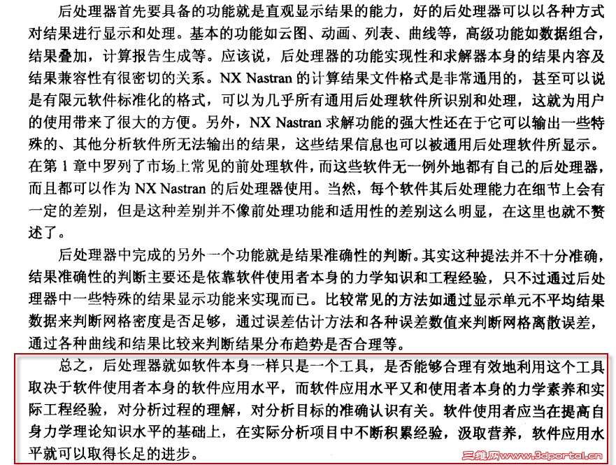

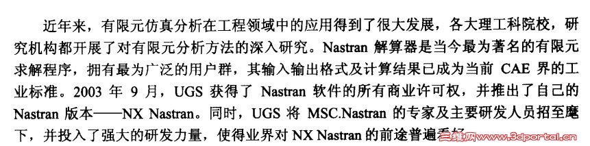

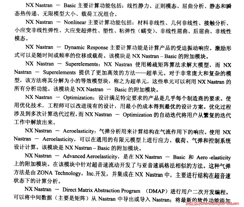

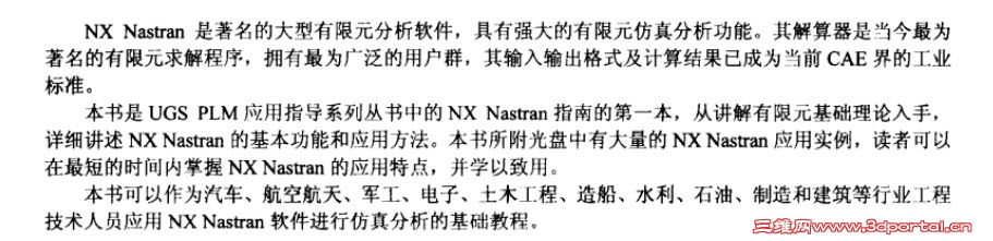

发表于 2010-12-13 00:03:32 | 显示全部楼层 来自: 中国四川广元
看看就知道了!!!3 V/ ?9 q1 r0 r6 N) C+ R
