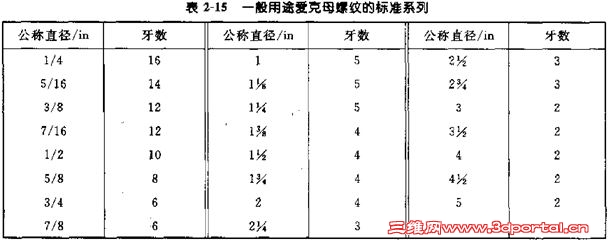

英制tr11/2-4请问-4是什么意思是每英寸4牙吗我查了一下外径是38。1是每英寸六牙的啊

发表于 2010-12-13 09:36:01 | 显示全部楼层 来自: 中国山西太原
这是英美制梯形螺纹(Trapezoidal Thread),又叫爱克姆螺纹(ACME),牙形角29°。1 1/2-4公称直径是1.5寸,4扣/寸。应标记为1 1/2-4-ACME。
发表于 2010-12-13 10:16:46 | 显示全部楼层 来自: 中国北京
4楼正解,这是美标梯形 单线螺纹
发表于 2010-12-13 12:35:13 | 显示全部楼层 来自: 中国上海
问下这个表格在什么资料上有?
发表于 2010-12-14 11:58:42 | 显示全部楼层 来自: 中国四川成都
螺纹手册上就有,我有专用量具可以测量,嘿嘿
