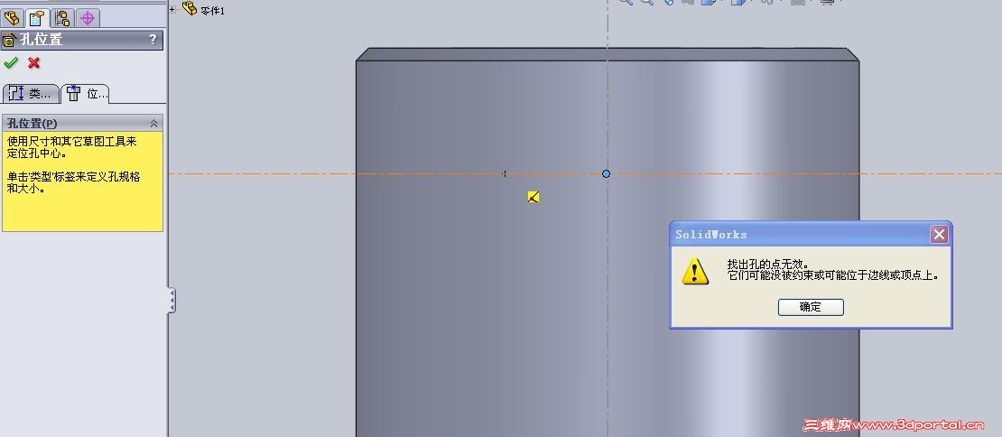

如何在图上打一个M8的螺丝孔?5 f! `# `) \. P
以前也遇到过打不上,有时候会打上?为什么呢?点都是在要打孔的平面。

尽量使用已有的三个基准面作为草图基准面,拉伸切除;如果使用孔特征就使用特征向导。
发表于 2010-12-12 19:51:52 | 显示全部楼层 来自: 中国河南商丘
先在你要打螺孔的位置,切出一个小平面,再在这个平面上使用异形孔向导;

以前也做过类似的,一次就可以定位,不知道这次怎样会不行。
% d, R+ c1 F2 c: N6 R螺纹的拉伸就是定位时候不好使用,有时很难定位,有时要先画一个点上才能够定位。

建立相切基准面
发表于 2010-12-13 08:16:39 | 显示全部楼层 来自: 中国浙江宁波
在你想要钻孔的基准面直接点一下,再点工具栏的异型孔向导,选好规格后点勾,然后在草图编辑里修改你想要的尺寸即可,我用啦8年啦都这样操作的.

, D% Q6 ^' B) O# J( r7 T6 H就像你所说的,和其他的工具有点不同,这个要先选基准面,才可以点异型孔向导,其他工具可以先后都可以

用3D草图定位

可以做辅助平面或者利用现有的三个基准平面,然后用点在平面上,再加上点到另一平面的距离就可以定位了,使用的是异型孔
