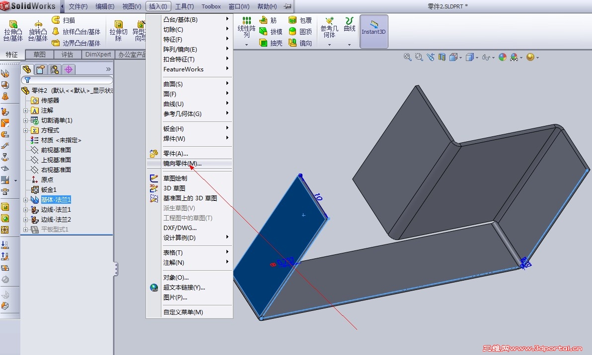

7 @# [# s( ?0 Q! `0 _% o' K9 dSW中怎么才能将源件删掉,但是可以保留其镜像。。。求高手帮忙。。先谢了

 楼主| 发表于 2010-12-13 11:14:04 | 显示全部楼层 来自: 中国浙江杭州
5# horseshoe + a% h1 h. R' }, i* c* s; y
我再画两个左右对称的侧板,已经画了右侧板了,左侧板就是右的镜像,想简单点。。。。

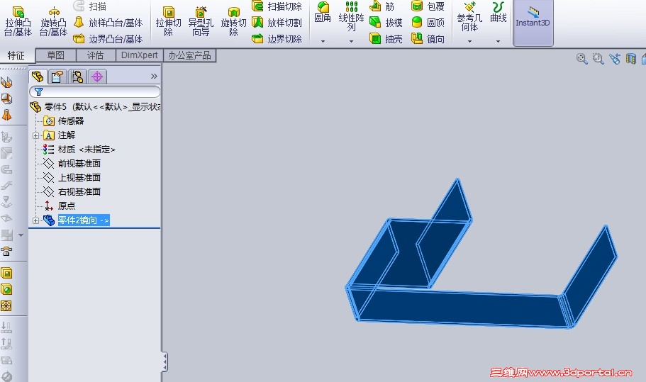

发表于 2010-12-13 20:43:59 | 显示全部楼层 来自: 中国江苏常州
如下图所示:用插入镜向零件即可!
发表于 2010-12-14 19:49:08 | 显示全部楼层 来自: 中国江苏南通
[quote]如下图所示:用插入镜向零件即可!
4 e, C- X& p  U8 r- zchenjun520601 发表于 2010-12-13 20:43 http://www.3dportal.cn/discuz/images/common/back.gif[/quo老大使用的是派生钣金实体,帮忙看看我的问题啊,都一大堆了
